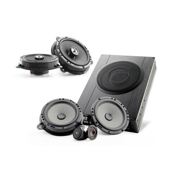

Пока выбор остановил на почти "штатом наборе" Focal. Вот таком:
2020-10-20 19:58:18
Svarka
Адрес: Подмосковье
Сообщений: 12
Наборчик стоит около 45 тыс.
Особенности головы штатной (ее трогать не хочу пока), скажем линейного выхода нет.
Особенность саба/он же усилитель здесь - можно разместить в багажнике под полом (там два уровня пола - в верхнем как раз встает. Занимать багажник не хочется, а под сиденьем места особо нет, да и коврики и воздуховоды там...
