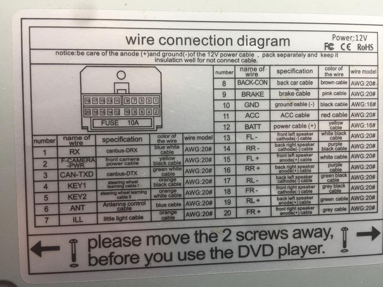

Недавно установил фронт, саб в зя (стелс), и усилитель. Провода тянул новые ( на фронт 1,5 мм.кв, саб 2,5 мм.кв., сила и масса 16 мм.кв ). Сила по правому порогу от АКБ (около 3.5 метров), масса от болта крепления сидения, тк усилитель стоит под пассажирским сидением (примерно 0,3 метра)! Межблоки по центральной консоли (бороде). Rem подключён по схеме на 6 контакт (больше вроде некуда)?!
Голова андроид (схему разъема приложил)

Вопрос собственно в чем: при полном выключении магнитолы (когда отщелкиваю ключ), через 3 сек издаётся хлопок, особенно сильно ощущается на сабвуфере, тк он работает на низкой частоте, на динамиках тоже, но слышно менее заметно! Сам усилитель вырубается секунд через 10 после этого хлопка (гаснет лампочка).
- В чем проблема может быть???
1. Масса может быть плохая от уся??
2. В тюльпанах (выходах с головы)??
3. В усилителе??
4. Еще что-то??
- И какие могут быть последствия этих хлопков для акустики, усилителя, саба??

Там колодка в колодку вставляется в двери, не просто жгут заходит, свободных пинов очень мало, просверлил только под 1.5 кв, если делать отверстие больше, тупо сама колодка разлетится!
Решил вопрос с буханьем при выключении ) Переключил этот провод (rem) на 11 пин (ACC), на нем +12В пропадает сразу как вынимаешь ключ и ничего не хлопает, а на 6 пине пропадает с задержкой секунд в 15, после выключения головы, музыка слышно как угасала плавно, сейчас отрубает сразу
