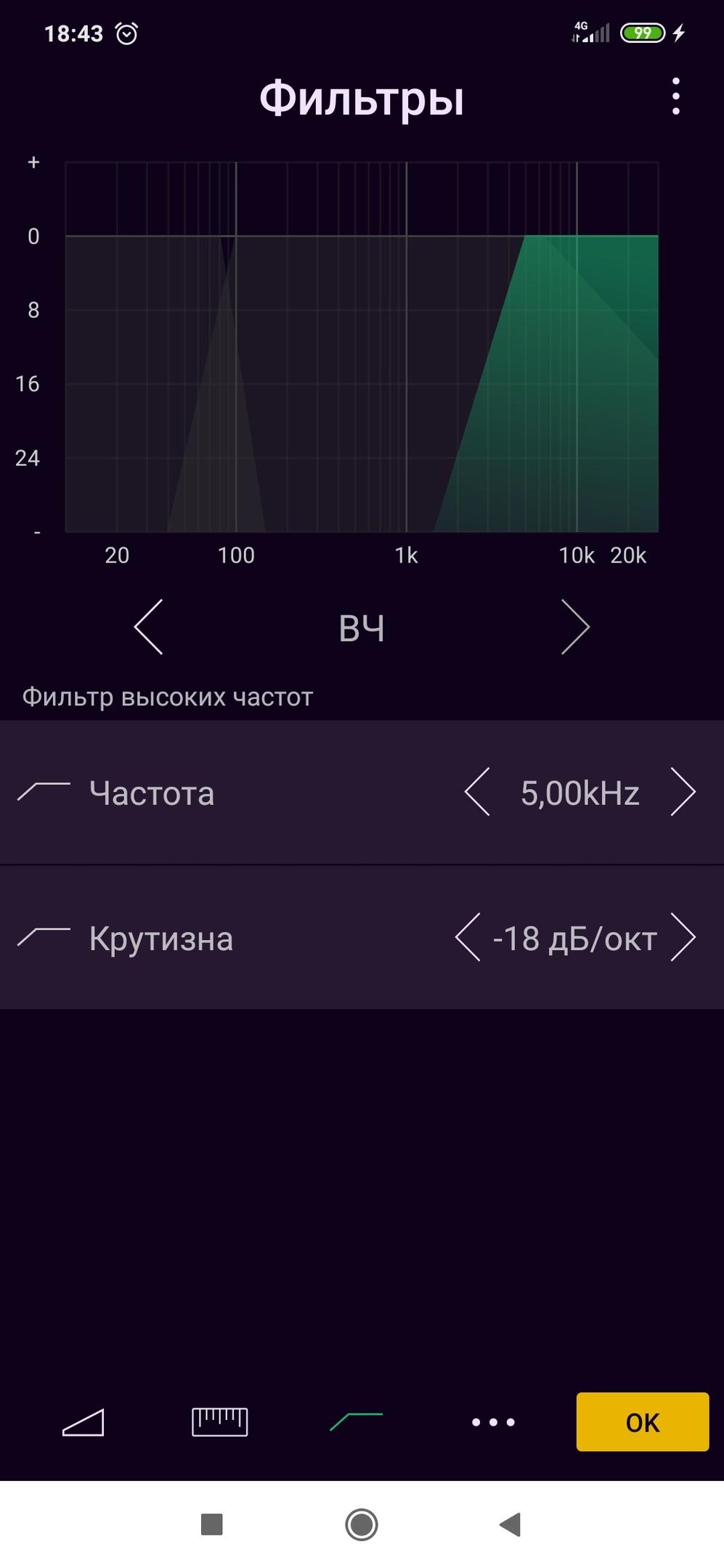

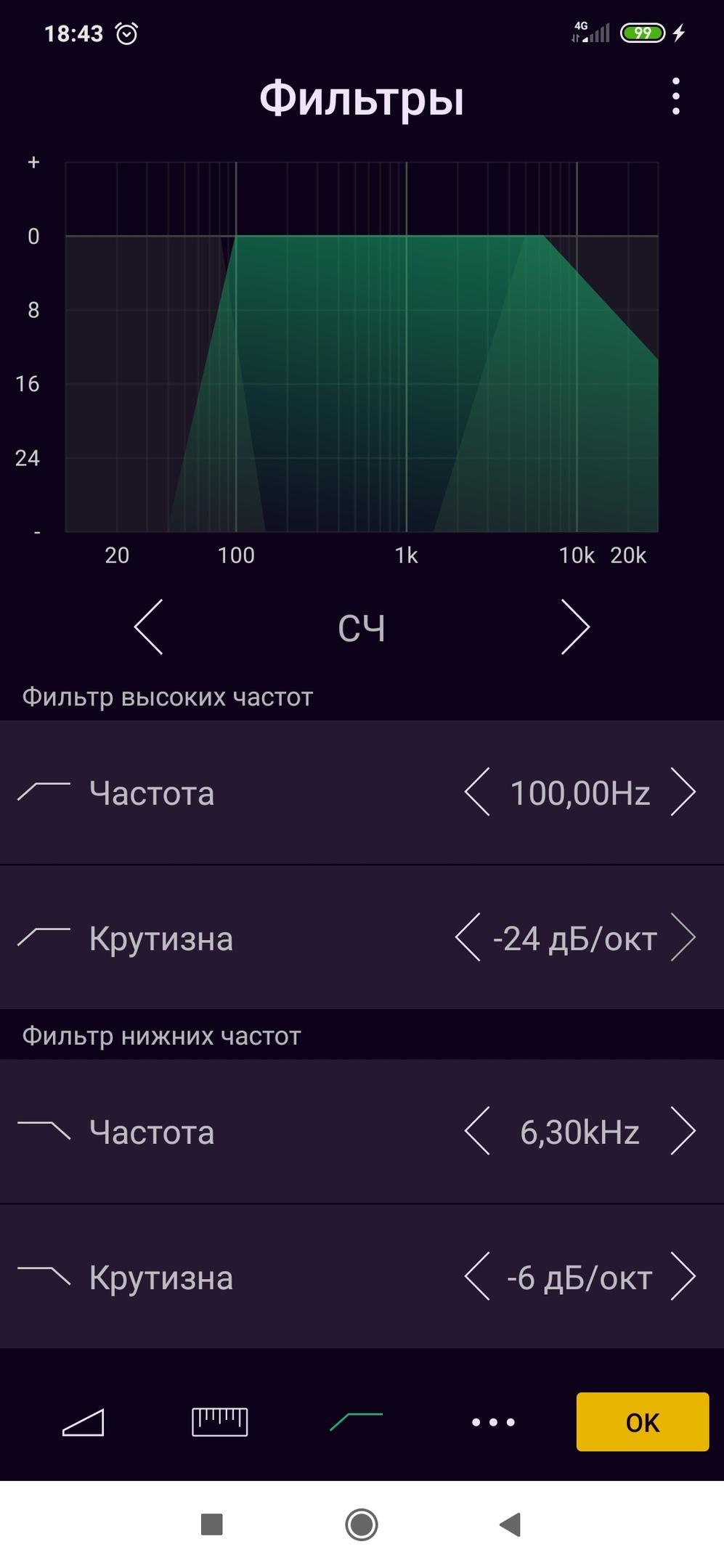

доброго дня, купил здесь значит Helix G FOUR, поставил, думаю ничего настраивать не буду, т.к. попозже акустику поменяю и потом поеду, но тут сами понимаете что бабахнуло и с акустикой придется повременить и все звуковые где настраивают закрылись, а ездить и слушать приходится.
значит суть проблемы, стоит проц Pioneer DEQ-S1000A, акустика Hertz DSK 165.3, саб Ural Cyclone 12... помогите настроить пожалуйста срезы, я в них не шарю, а то мне почему-то кажется, что старые точно не подходят:
вч: 5,00kHz...крутизна -18дб/окт
сч фильтр высоких частот: 100,00Hz... крутизна -24дб/окт
сч фильтр низких частот: 6,30kHz.... крутизна -6дб/окт
нч: 80Hz
заранее огромнейшее спасибо

саб 63 вторым сверху;
мид 80 вторым снизу, 2500 вторым сверху;
твитер 4000 вторым снизу.
согласовываете уровень сигнала по миду между источником и усилителем/уравниваете миды между собой,
подстраиваете твитер по уровню мида/выравниваете твитера между собой
слушаете/подстраиваете.
выставляете задержки.
в нахлест как у вас мид с твитерам не надо,огромный горб
