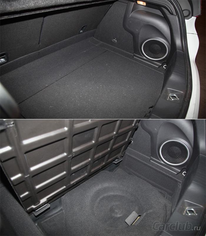

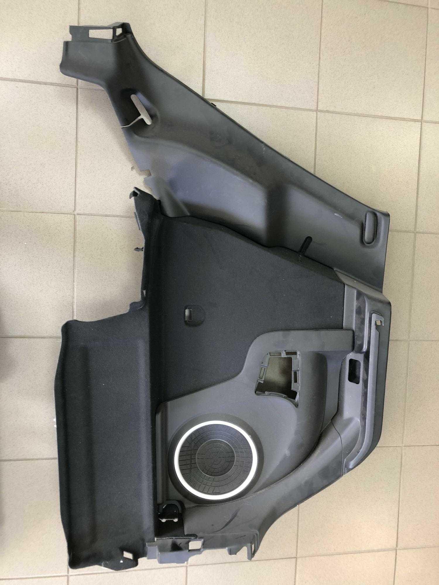

Добрый вечер форумчане! Нужен Ваш совет по выбору сабвуфера и усилителя к нему. В общем поставил себе обшивку багажника в Хонду Цивик 5д с версии premium, в обшивке идет штатный сабвуфер. Т.к. у меня только обшивка, без штатного саба, то что по вашему мнению можно туда воткнуть? Саб устанавливался 20см, никакого закрытого ящика по всей видимости там не сделаешь, да и литраж совсем не большой. Что можно придумать?

Вот такая обшивка в авто
