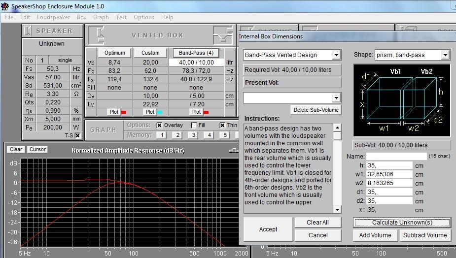

Привет всем!
Есть саб Magnum MPW 12-4DC, посоветуйте с оформлением этого динамика, с прогой от JBL немного поиграл, особо в ней не шарю, но с ровным граффиком получилось только бандпасс сделать (фото прилагаю). Может что лучше посоветуете, характеристики динамика прилагаю, упор на качество звука, негров не слушаю, в основном рок, авто универсал 2104
ГУ Sony N5100BE+фронт Morel Dotech Ovation 6+усь DLS MA41+усь DLS MA23+саб Magnum MPW 12-4DC
2018-12-17 13:40:18
АнтошкА
Адрес: Карталы
Сообщений: 156
FS 50,2814 Hz
VAS 57,0372 L
RE 3,3000 Ом
QMS 9,0486
QES 0,2269
QTS 0,2213
B*l 17,8250 T*m
dBSPL 97,0687
SD 0,0531 m2
CMS 0,1449 mm/N
MMS 69,1415 g
RMS 2,4140 ОмМ
CAS 4,08E-7 m5/N
MAS 24,53 kg/m4
RAS 856 ОмA
CMES 217,6117 mF
LCES 46,0408 mH
RES 131,6167 Ом
RAT 35013 ОмA
RMT 98,6955 ОмM
MMD 62,2173 g
ZMIN 4,0353 Ом
ZMAX 134,9167 Ом
ZAVG 19,0927 Ом
n0 3,0681 %
L1kHz 1,0044 mH
L10kHz 0,4617 mH
