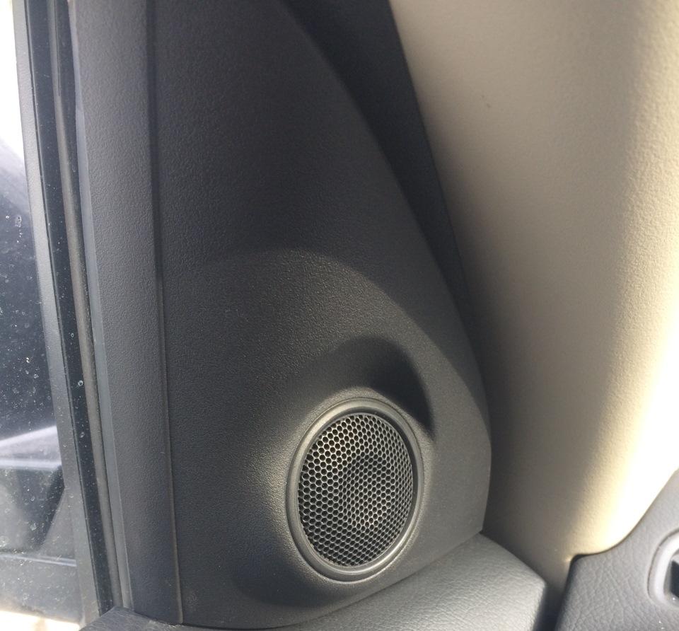

Уважаемый Токмач, подскажите, я так понял Gain для твитеров 30% маловато, я не силен в автомузыке поэтому решил спросить перед тем как крутить. Увеличение Gain для твитеров не опасно ? ведь 75вт на канал а твитеры всего 20мм. и твитеры с родным грилем установлены в треугольники углов дверей, которые тоже имеют свои грили. Что если вырезать родные будет ли от этого эффект?

Родной гриль

Не надо ничего вырезать- и портить интерьер авто ...надо найти человека- который настроит твою систему....30% может быть и много, а может - и мало.
Выставь громкость магнитолы настолько - насколько громко слушаешь ...и начинай потихоньку прибавлять гейн на твитеры, как только услышишь в звучании ощутимые искажения- убавь гейн чуть назад....как-то так.
И повторю- неплохо будет найти грамотного настройщика.
