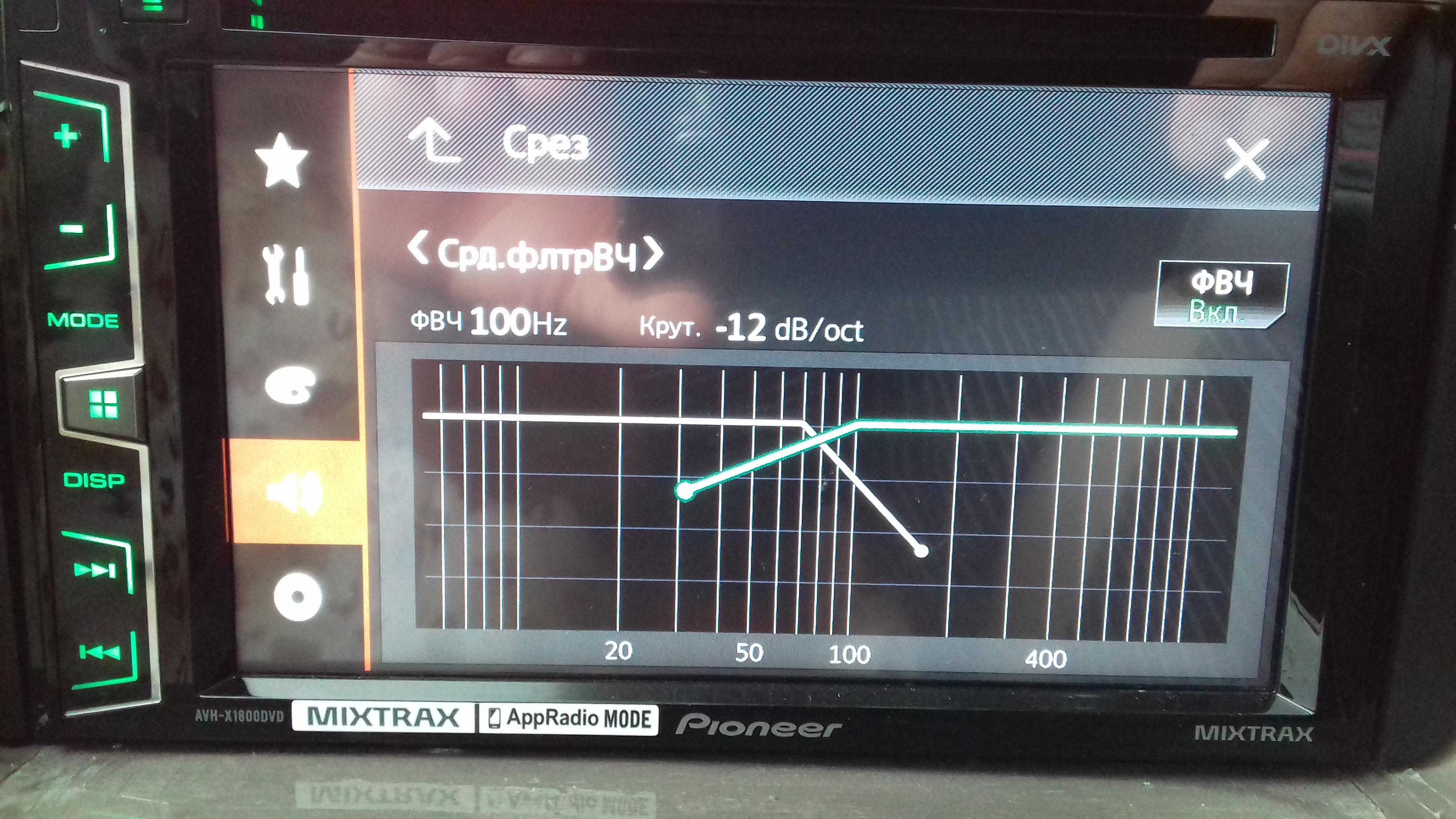

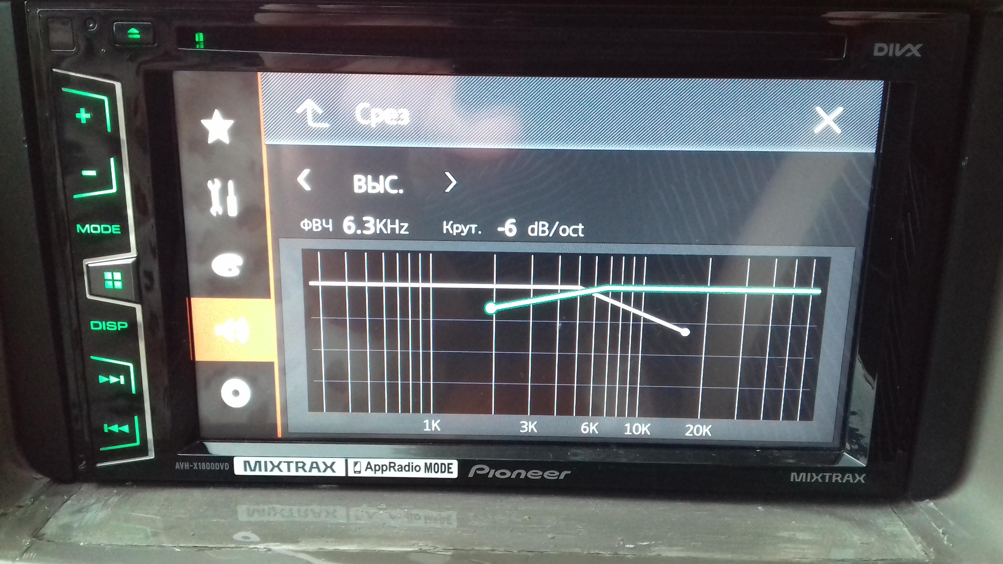

При настройке срезов обнаружил следуюшие. Миды Eton RS 161 и пищалки с комплекта морель темпо 6. При выставлении срезов 4-5 кгц миды играют приглушенно, если ставить 12 кгц 12 дб то начинают играть естественно, звук становится насыщенный( это нормально?) Пиши срез 6.3 кгц 24 дб.

Советовать не буду- не так много опыта ...
Мне на моих DLS R6A понравился звук на таких значениях - прослушивал по отдельности миды и ВЧ.

А какой срез с низу, у меня 63 24 дБ басят как саб

Фильтр ВЧ на миды
