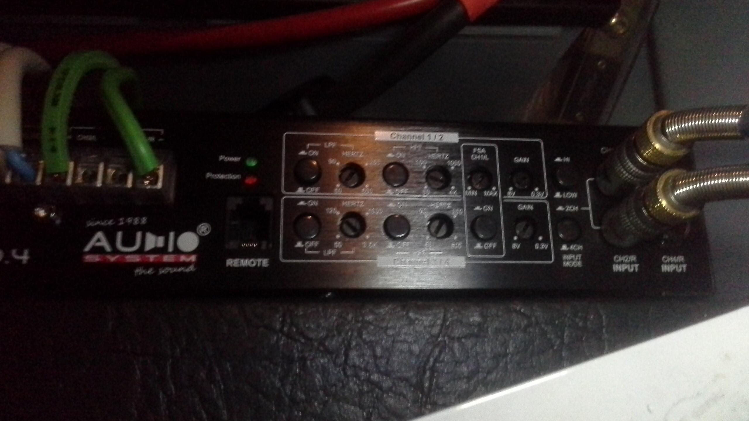

Если динамик при большом ходе диффузора не дает звука значит причина как правило в недостаточном питании, либо в чахлых проводах идущих с уся на сам саб. И первая и вторая причины так же могут быть следствием не только проводов, но и плохо зачищеных и необезжиренных контактов, плохого зажима кабелей в клеммах и силовых и аккустических и предохранителе и в зажимах самого усилителя. Т.ч. ищи сперва в этом направлении.
Еще было бы здорово если ты выложил фото лицевой части усилителя (там где все кнопочки с регулировками , клеммники , ... )) Мало ли что в настройках выставлено не так.

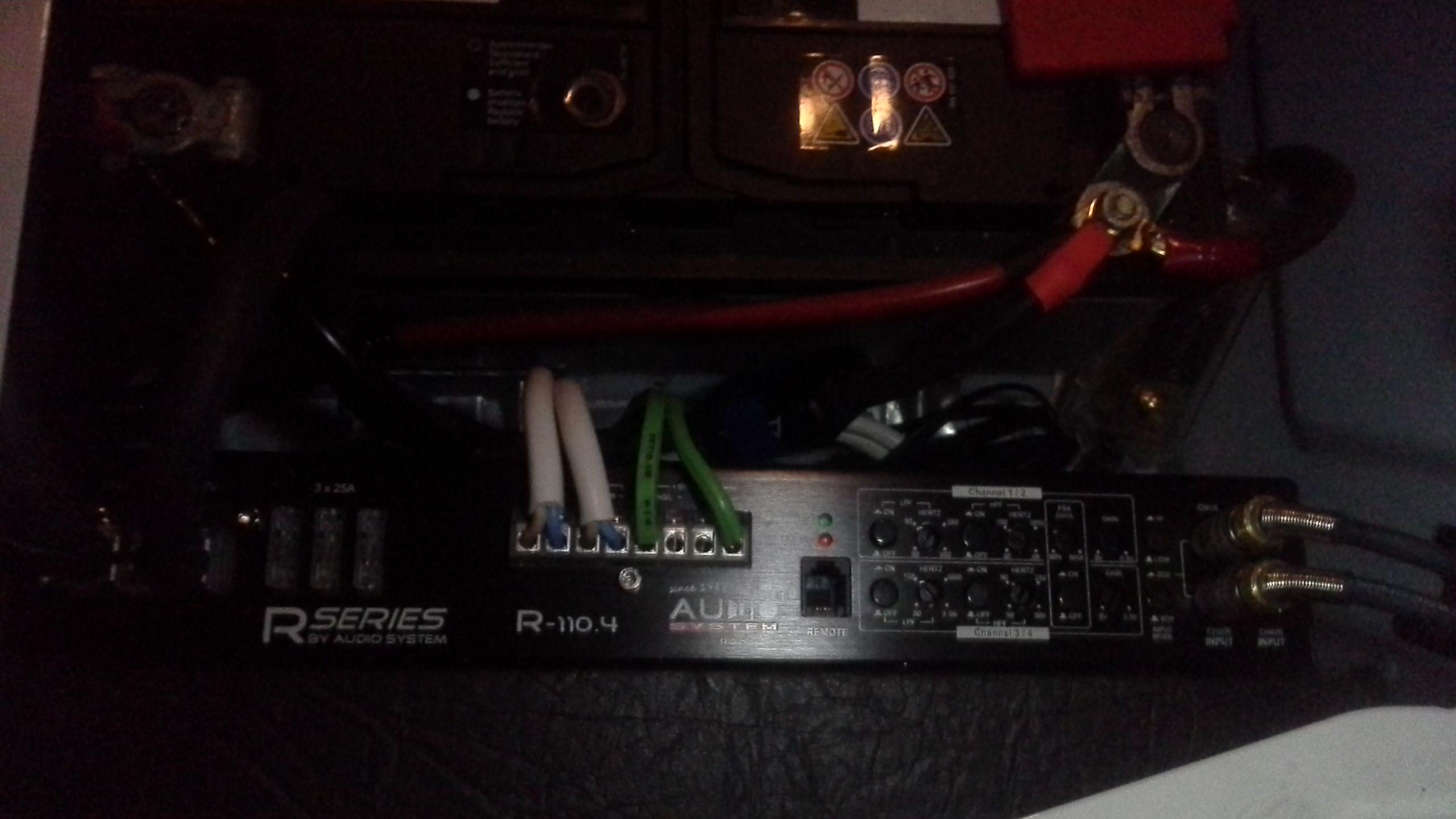

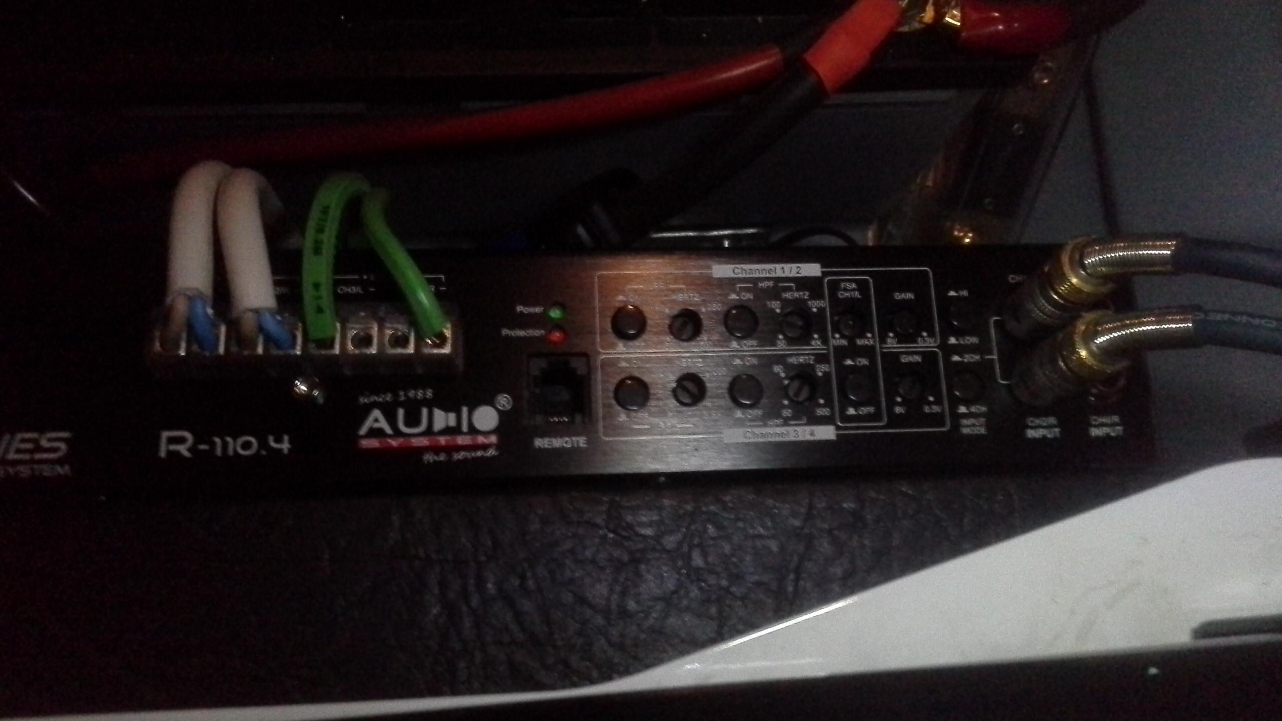

General1985 Под сиденьем дополнительный аккум 100 ампер(комплектация с завода) тамже усь. Сила кг35 на плюс 30см,на минус 20см всего. Пред очень может быть, недорогой Aura FHM-1048. На саб медь 1 метр 5мм. Миды Hertz EV 165L.5 от этогоже уся играют норм. Завтра кину фото. Спасибо за советы.

Фоточки

На канале 3/4 кнопочка включающая фильтр HPF случаем не нажата ?
2018-04-17 21:52:09
general1985
Адрес: Балашиха
Сообщений: 1715
На фото тоже так показалось,но нет.
2018-04-17 22:04:17
Balex
Адрес: Сочи
Сообщений: 13
Ну тогда остается проверять провода на контакты ))
