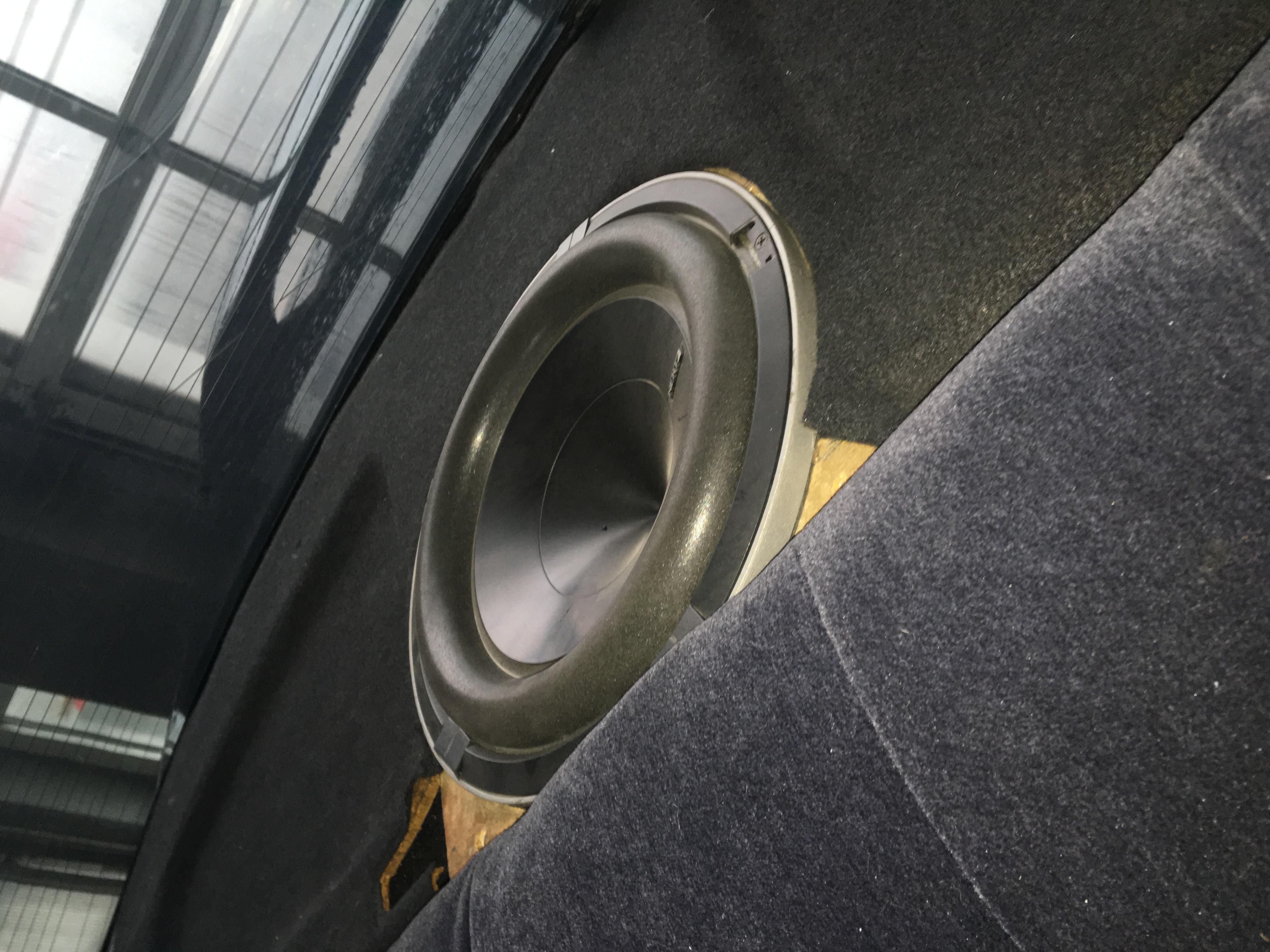

Бензобак за задней сидушкой, но сам саб стоит в задней полке в коробе примерно 10-12л. Смотрите фото.

Короб конечно бы пересчетать,10-12 маловато!

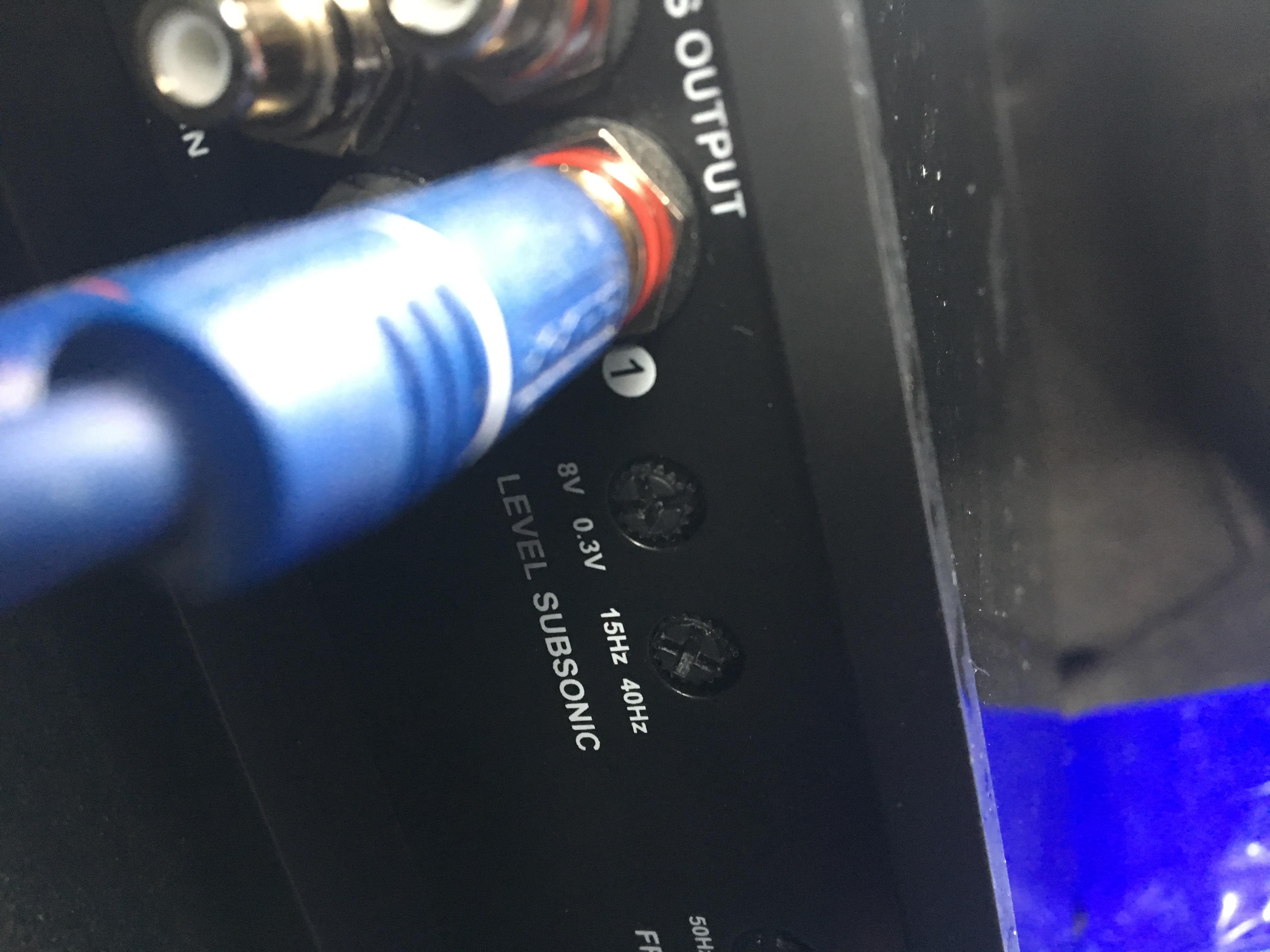

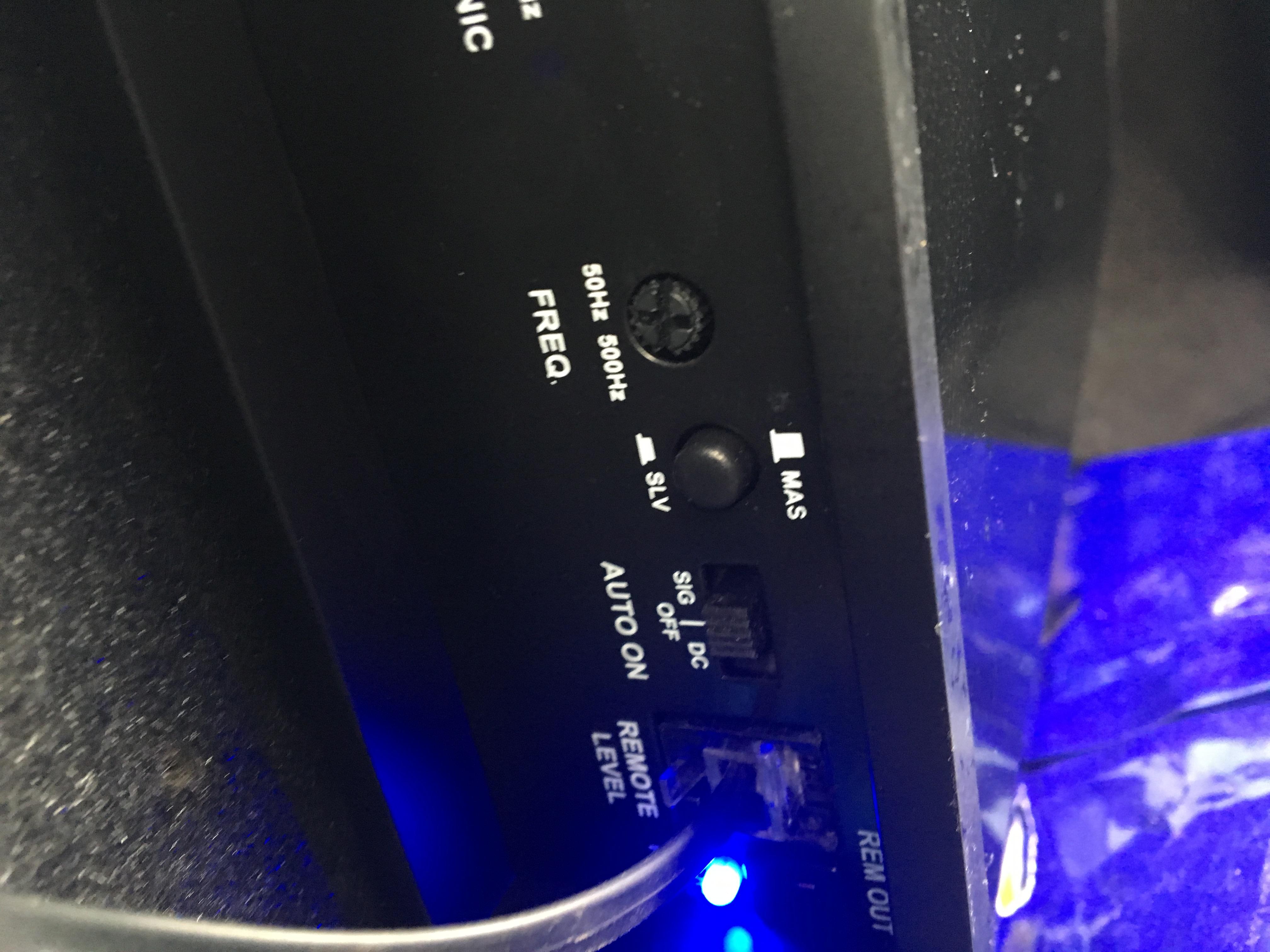

По настройкам сложно не слышав делать советы,гейн при ваших компонентах на 10-11 часов,это больше чем минумум и существенно,всякие басбусты в ноль,срез с магнитолы на 80

Увы места для короба больше нет в полке задней. Вот фото всех крутилок на усе, подскажи где тут гейн, а может еще что нужно будет подрегулировать?

Настройки так бы правильные,попробуйте выдернуть дистанционный регулятор и без него послушать

на магнитоле два выхода саба на усилитель,и на фото видно,что регулятор подключен.выдерните разъем из усилителя-регулятор вам не нужен,с магнитолы регулировка уровня саба.
