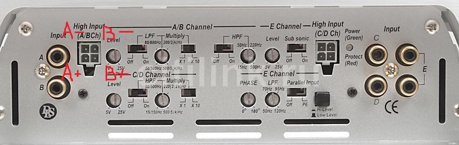

Мостом морели не надо,вариант с длс41 очень хорош,причем можно от 41 записать фронт от 1-2 канала,а от моста 3/4 ваш саб.
Можно от длс 41 поканально подключить твитера от 1-2,миды от 3-4.,саб от своего пионера.
Ещё вариант можно поканально твитер через родные кроссы напрямую от магнитолы,миды от усилителя сабовского пионера,а на саб купить моноблок Art Sound XE 1K
2017-11-10 02:46:11
Сообщений: 5853
Склоняюсь ко второму варианту. Прочитал в отзывах- ,,Не очень удачное решение для связки фронт и саб, переключение лоу пас только на одном канале и при том как раз с регулировками срезов, второй канал лишь одна регулировка и отсутствие лоу паса, т.е. фронт особо не настроишь". То есть АВ миды, а СD твитера? И на что лудше оставить кросы на твитера или миды?

Если поканальное подсоединение- то кроссы не ставятся ....

Подключил поканально, миды от уселка вч от гу, теперь праблемка при звонке голос собеседника идёт с вч.
