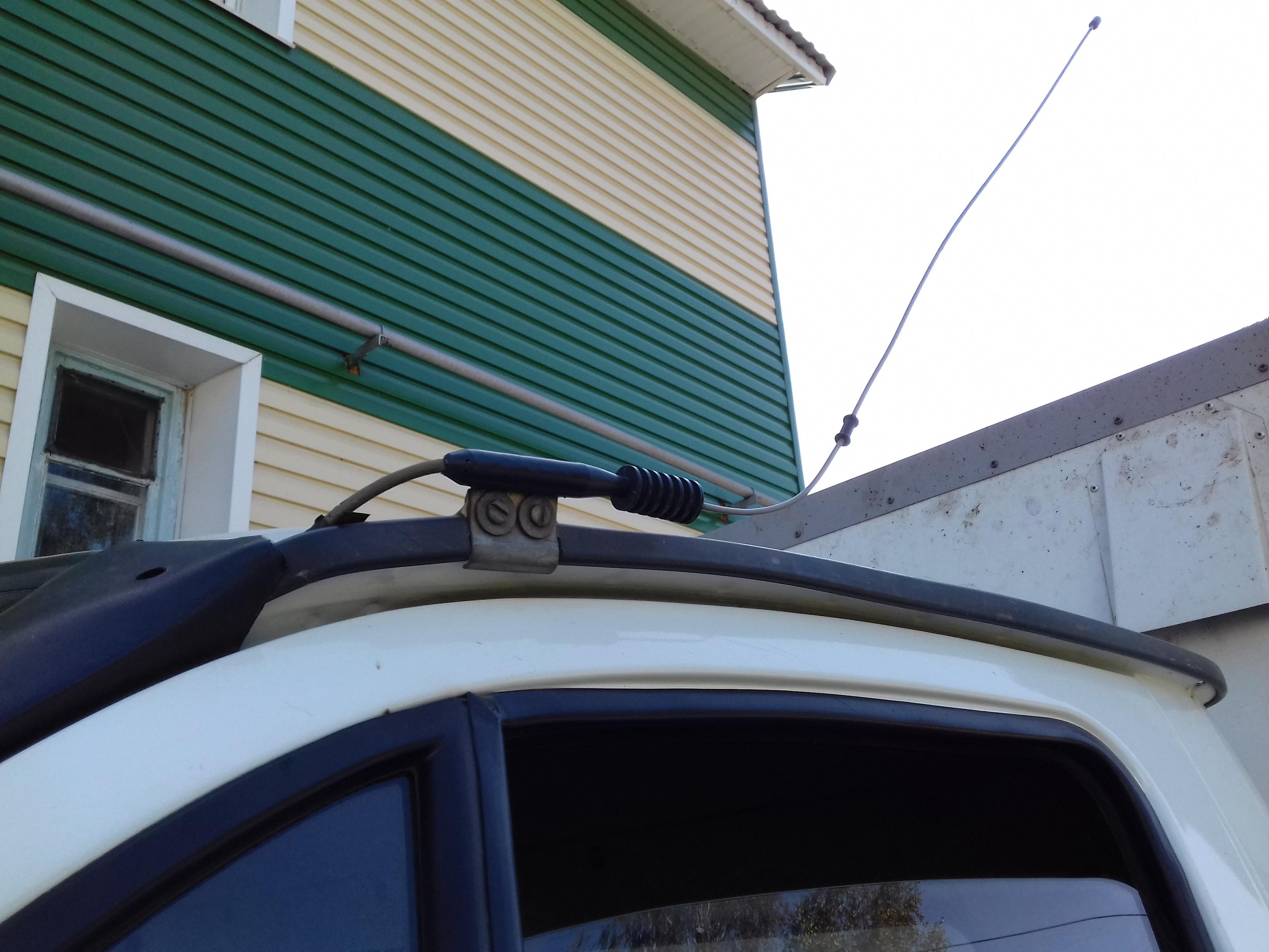

У меня на Газели стоИт простая прутковая антенна- крепится на сливной желобок кабины ....
Весь изюм антенны заключён в том- что оплётка(экран) антенного провода массирует через крепление антенны на массу кабины, и этот-же экран провода массирует на корпус магнитолы через антенный штекер, который вставляется в магнитолу....вот тогда будет прекрасный приём.
Я уже писал тут раза три- что живу от Барнаула, если по дороге - то 120км, на если напрямую- думаю, км 80.
У меня в Газели стоИт Pioneer AVH-P3200DVD, и примерно от дома через 30км он уже ловит все Барнаульские FM-станции.
Посоветую взять просто хорошую антенну ....сейчас в основном антенны все декоративные- для красоты.
