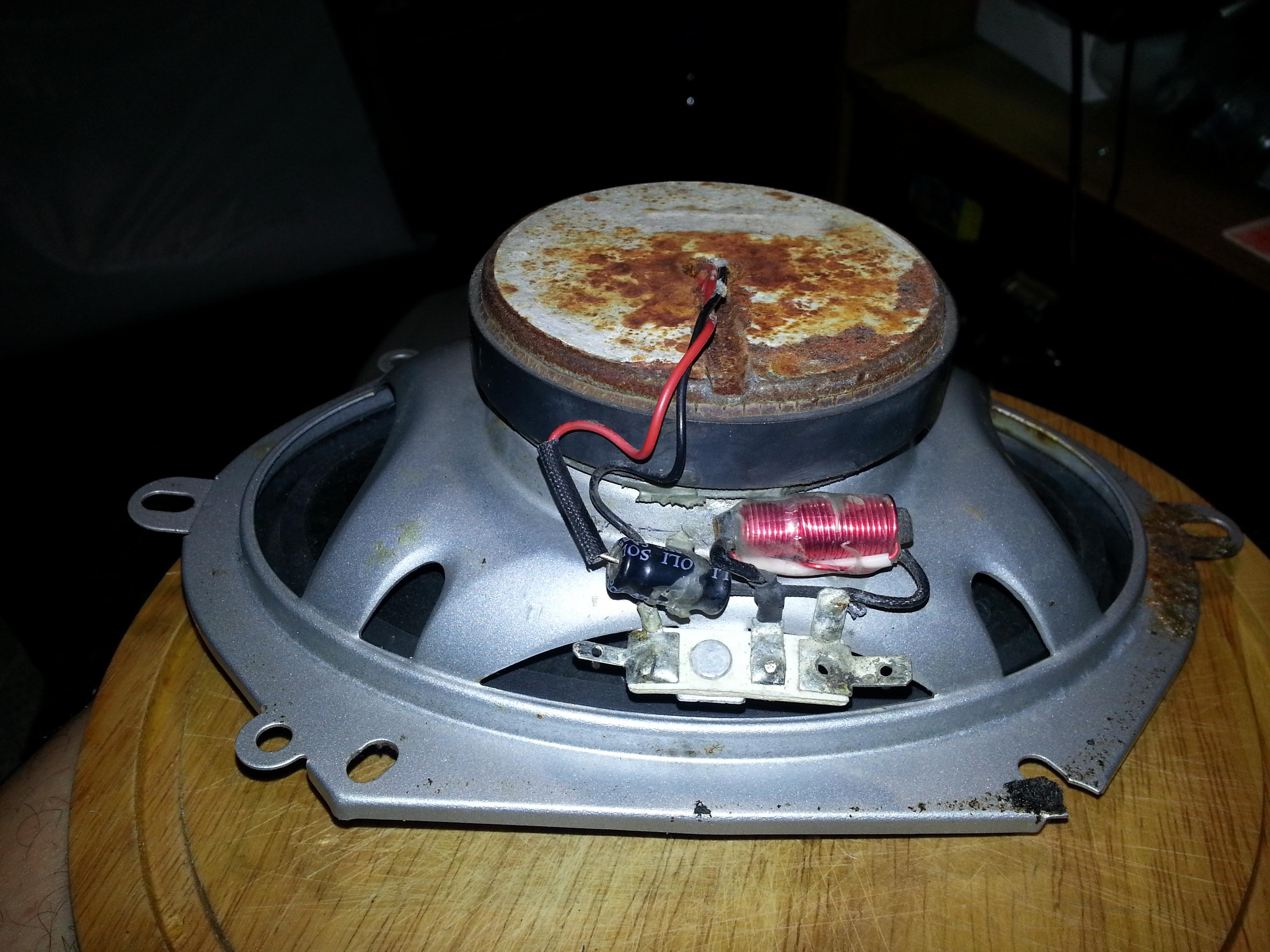

купил я машину в общем владею 3 года уже, предыдущий владелец ставил колонки на фронте, так вот полгода назад у меня перестал работать один динамик, снял я его и увидел что он в районе магнита весь ржавый какой-то, как раз пошел дождь я закрыл дверь и увидел, что вода покапывает в районе как раз где располагался магнит, в общем купил я новые колонки и когда ставил сделал из вибропласта купол примерно в половину колонки сверху чтобы вода не попадала, делал аккуратно чтобы не мешало колонке играть , т.е. не косаясь самой корзины , недавно колонку снимал с той же двери для примерки проставки на новые колонки, так вот с ней всё ок никакого намёка на коррозию нет, вибропласт не потерял форму, которую я ему предал даже когда было оч тепло. Понимаю что колхоз лютый и возможно в плане акустики совершенно неправильный, но я разницы в звучании не услышал, а плюс хороший
