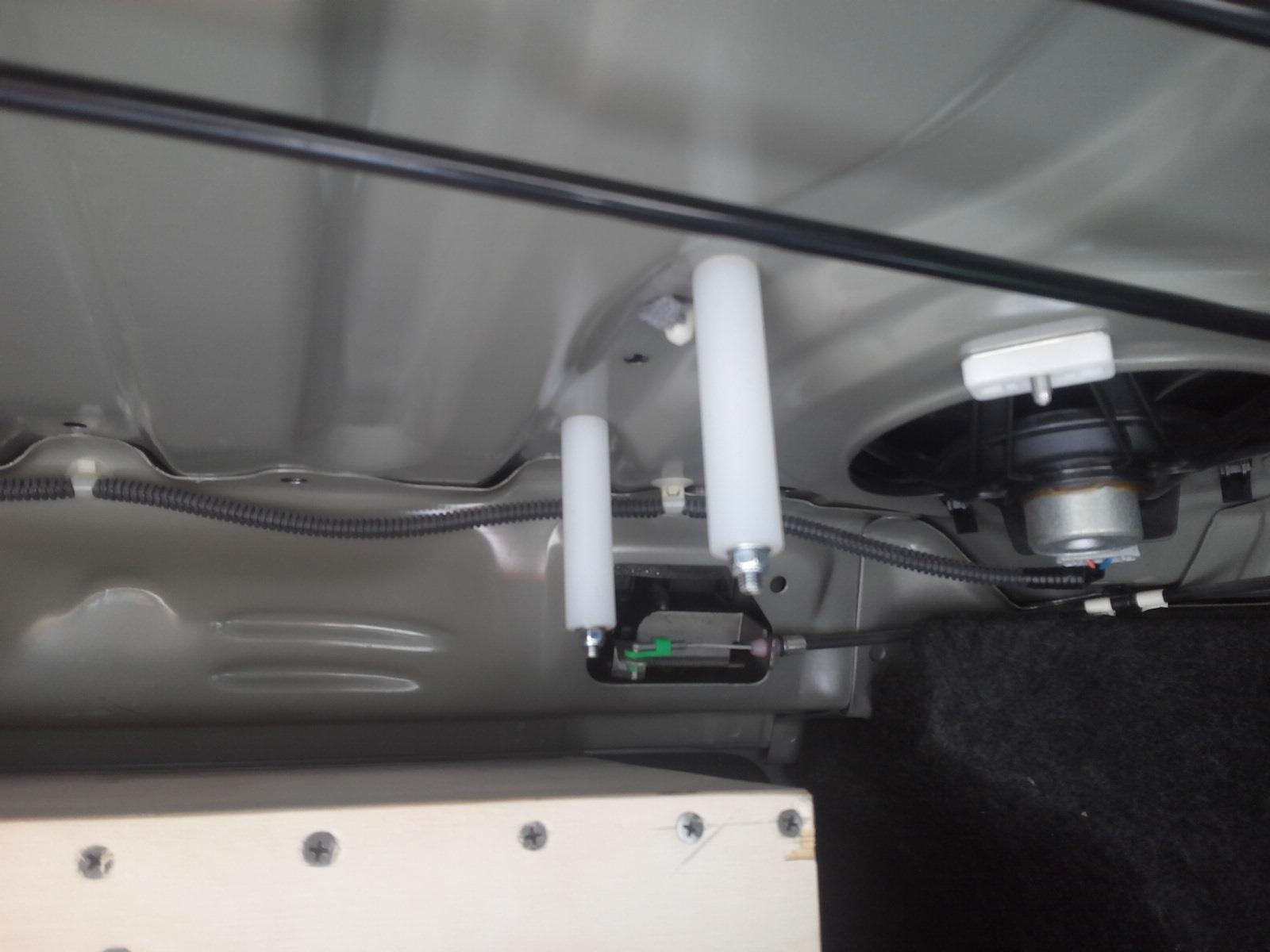

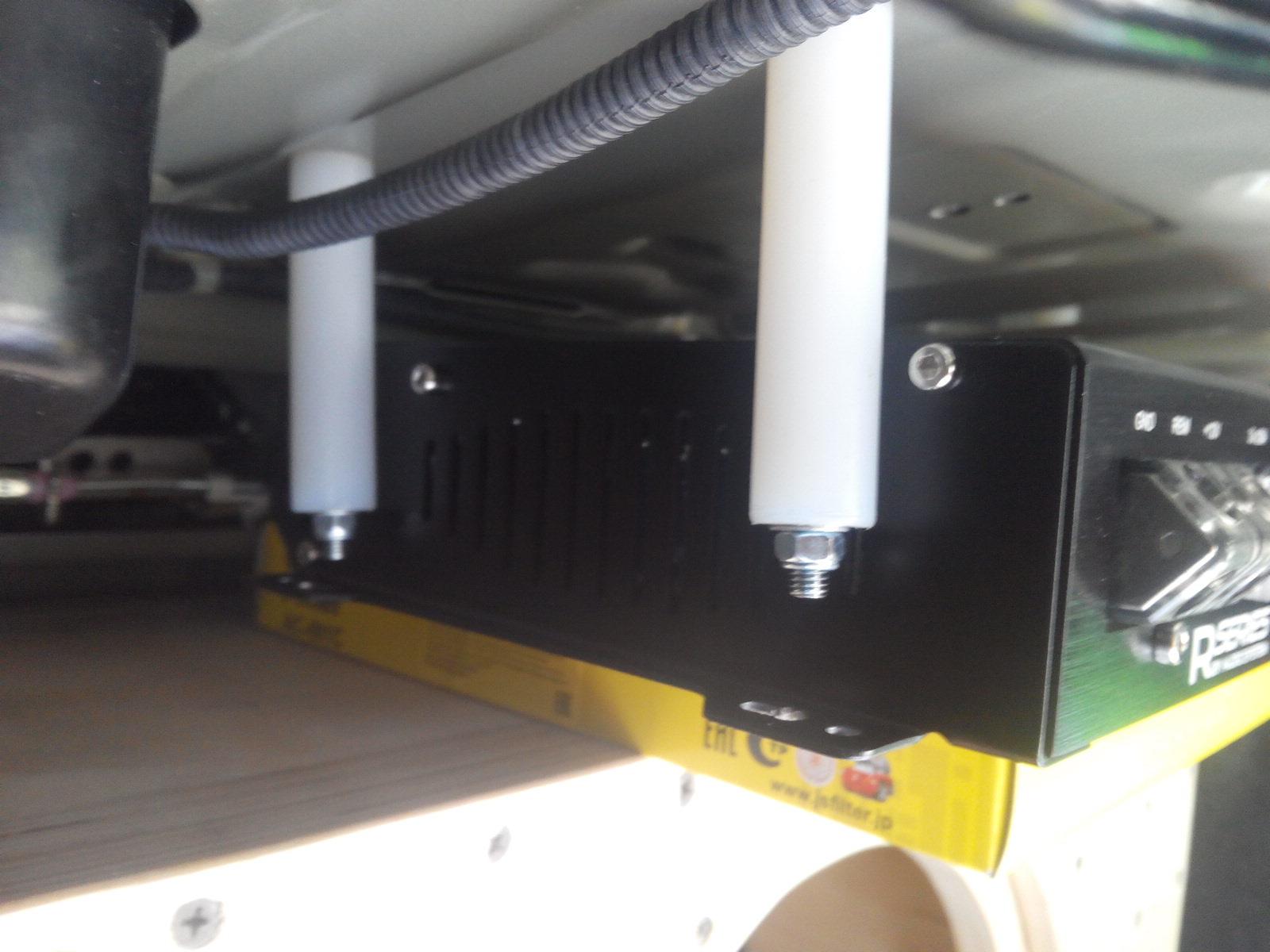

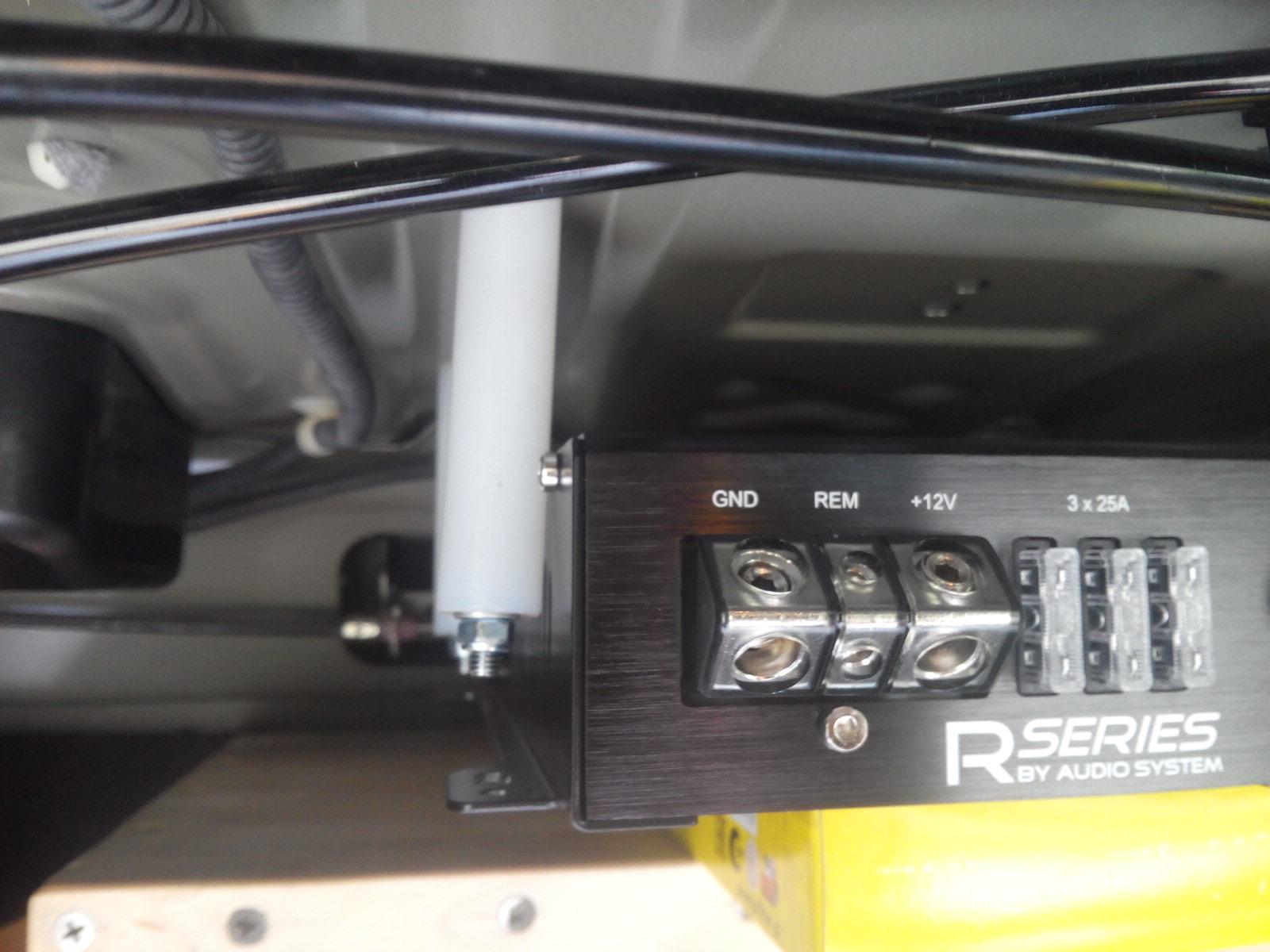

как обещал, сходил сделал фото.
Надеюсь теперь все понятно станет как я хочу сделать.

Все отлично ! Главное между усилителем и металлом багажника остается хотя бы пол сантиметра-сантиметр ? Если да - то все хорошо, если нет - лучше удлиннить крепления, особенно с учетом того что у тебя R 105.4 т.к. он очень сильно греется при подключении больших нагрузок. Даже не смотря на 3 вентилятора вместо 1 как было ранее дополнительный обдув в виде нагнетающего сбоку воздух кулера и запитанного плюсом к клемме rem на усе, а минусом - куда угодно где масса (кузов, земля уся и т.п.) будет не лишним.
А в остальном я считаю что все у тебя выглядит классно и усь который ты купил - самый универсальный, многтфункциональный и лучший по качеству звука и птоучаемой мощности в цене 14-18к !!! Респект ;-)

между полкой и усем будет 1,5-2см зазора, я так и планировал для лучшего охлаждения ну и избежать контакта корпуса с металлом.
меня смущало только то, что можно ли так крепить болтами или нет? т.к. это моя первая система с усилителем.
Хочется что бы все получилось и при этом ничего не сгорело! :-)

Можно , но болты должны быть надежно закреплены что бы усь не расшатывался )))
