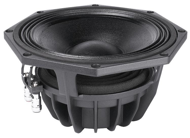

Всем привет! Нужен совет по поводу выбора усилителя на МИД. МИД Faital PRO 8PR200 8 ом (200 ном, 400 МАХ) убедился не раз, что мощность при 8 ом делиться на 2, соответственно нужен усел 400 + при 4 ом на канал, выбор пал на DD SS6, но начитавшись отзывов, что на мид так себе - пока отложил, есть мысли по поводу Eton PA 800.4 мостом, дак его не раздобыть... также рассматриваю GZNA 2800XII, что думаете, направьте в русло уже, устал думать, взять да доделать проект
P.S Играть будет в паре с СЧ 6PR122 от Mosconi 300*2
Pioneer 99PRS + Mosconi 300*2 + Faital Pro 6PR122 + DD SS6 + Faital Pro 8PR200

Рассмотри DD Audio DMF1600 подключишь параллельно на 4 ОМ.
