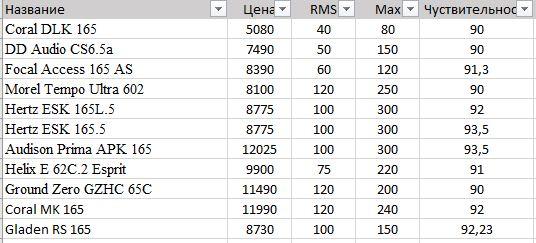

а) DD Audio CS6.5a
б) Focal Access 165 AS
в) Morel Tempo Ultra 602
Hertz ESK 165L.5
Hertz ESK 165.5
Audison Prima APK 165
Helix E 62C.2 Esprit
Ground Zero GZHC 65C
Coral MK 165
Gladen RS 165

Основные параметры динамиков:
