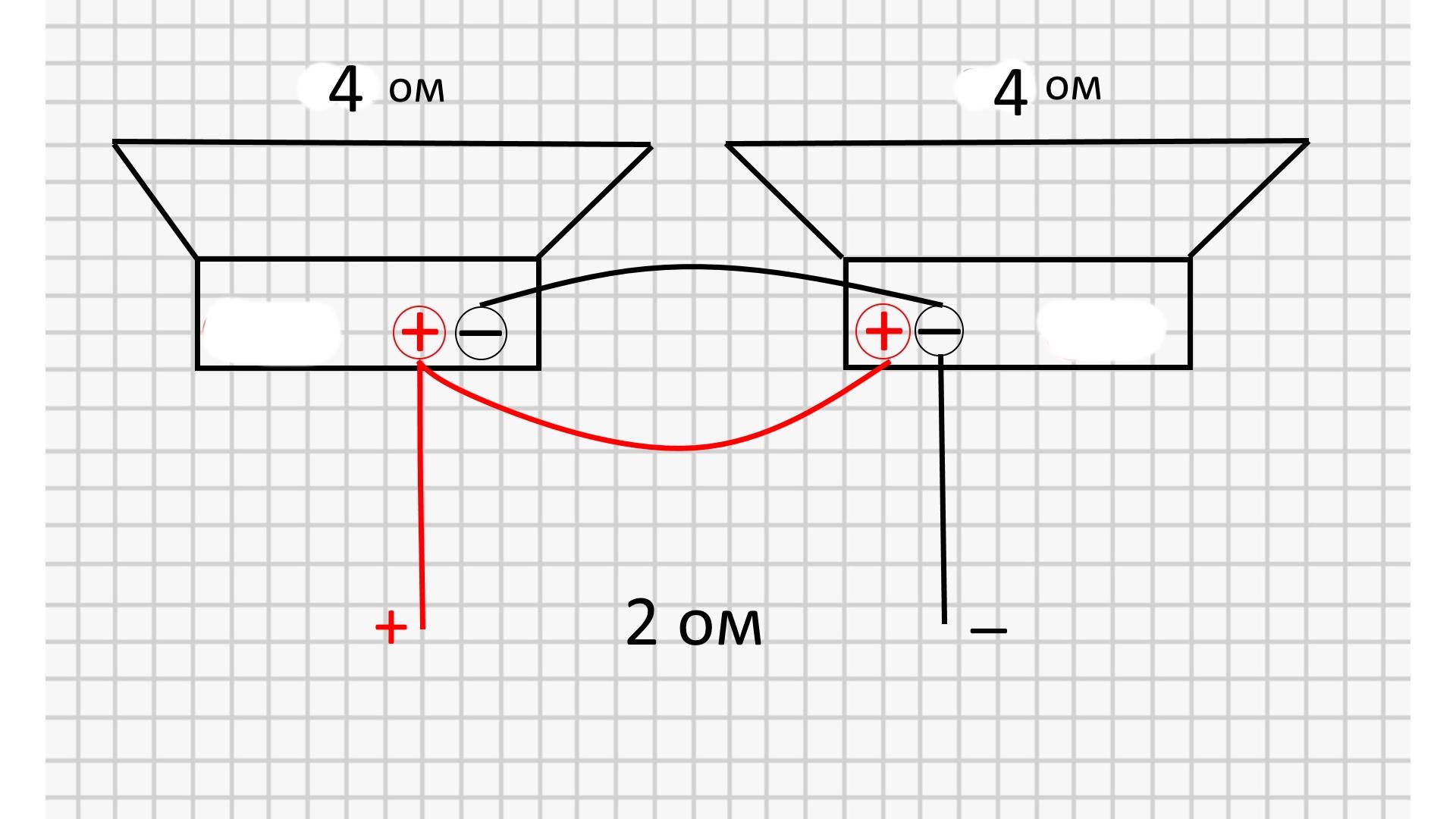

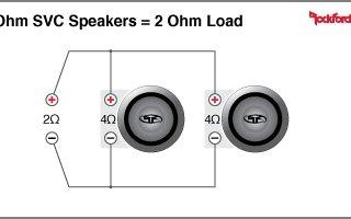

2016-09-15 21:40:33
Жеkа31
Адрес: Bryansk
Сообщений: 388
Ну типо этого
2016-09-15 21:45:51
Жеkа31
Адрес: Bryansk
Сообщений: 388
А лучше так, сам только что нарисовал.
2016-09-15 21:56:56
Жеkа31
Адрес: Bryansk
Сообщений: 388
вот то что я и хотел узнать спасибо огромное
