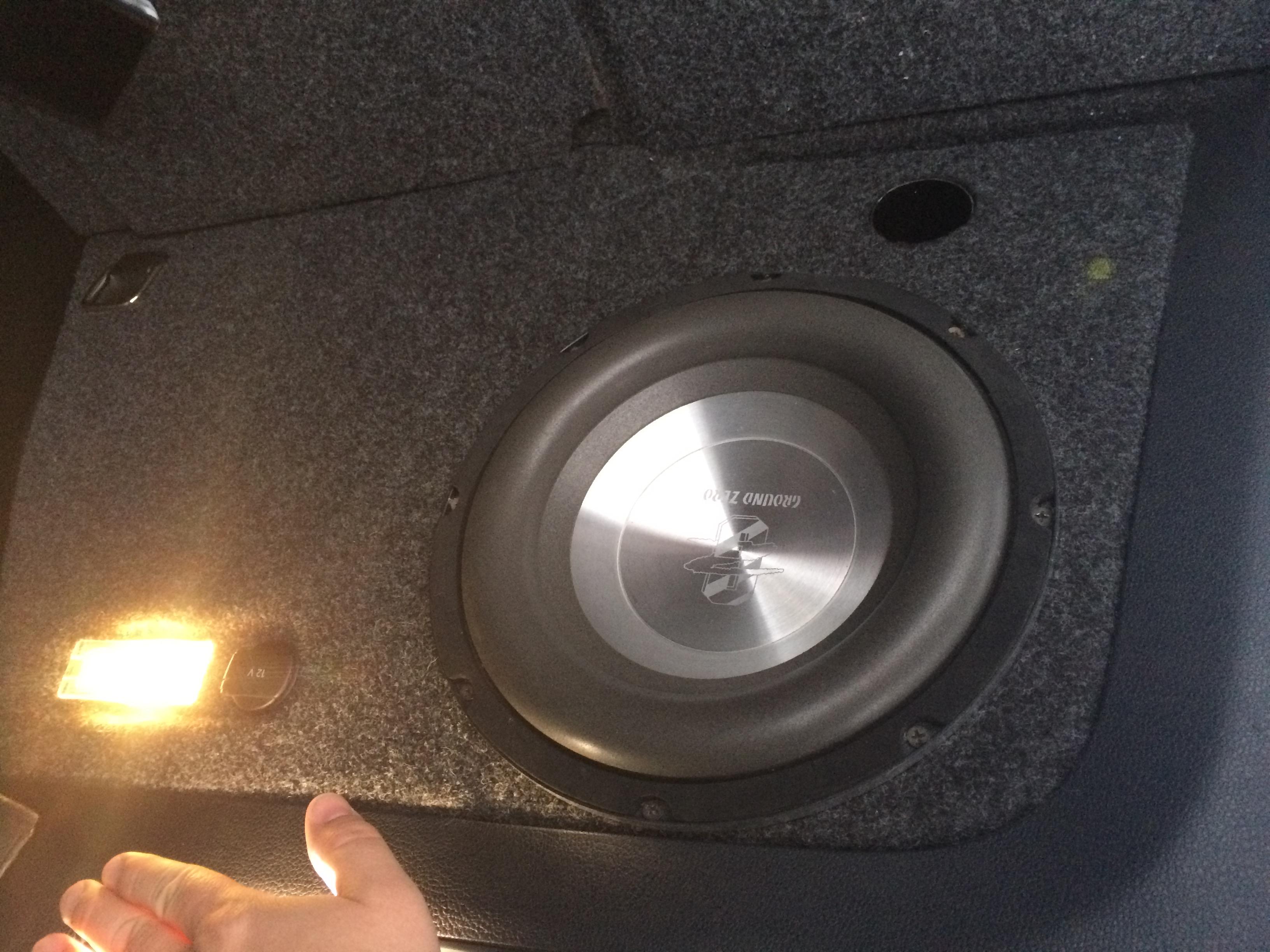

Под Ground Zero GZRW 10XD-AL сделал стэлс ....короче парни ...все эти стэлс и закрытые ящики,всё это анал!!! - пользуйтесь фазоинвекторными ящиками из мдф с нормальным литражом и настройками - хорошего звука

Ну кому нуно бабушек со скамейки сдувать а кому слушать. НА вкус и цвет все фломастеры разные. Для музыки только закрытый ящик и правильный дин. А для этого дина 20 литров нуно без учета самого дина а судя по фотке там и 17 с трудом .

17,5 чистого... Музыка должна звучать от души ,что б запас был ,что б можно любимый трек в захлеб послушать( где как не в машине),а не унылое мычание.. Его дома от компа можно послушать...( бабушек сдувать ненадо, но имоции от звука должны быть)

Угу. Бууууе Буууе - это наверное эмоции но именно так гудит ваш саб от нехватки обьема в зя. А в фи ему вообще 23 по расчетам нуно. Каждому свое.

я про это и говорю - говно вышло...закажу фазик расчитаный
