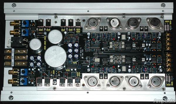

Производители усилителя об этом умалчивают. Мы у себя в студии подключаем так: там где напротив коннектора на плате стоят желтые детальки - считаем +.
2016-02-21 15:00:35
Спасибо за ответ. Если я правильно понял напротив жёлтеньких( у меня оранжевые) +,тогда получается + - - + и + - - + ??

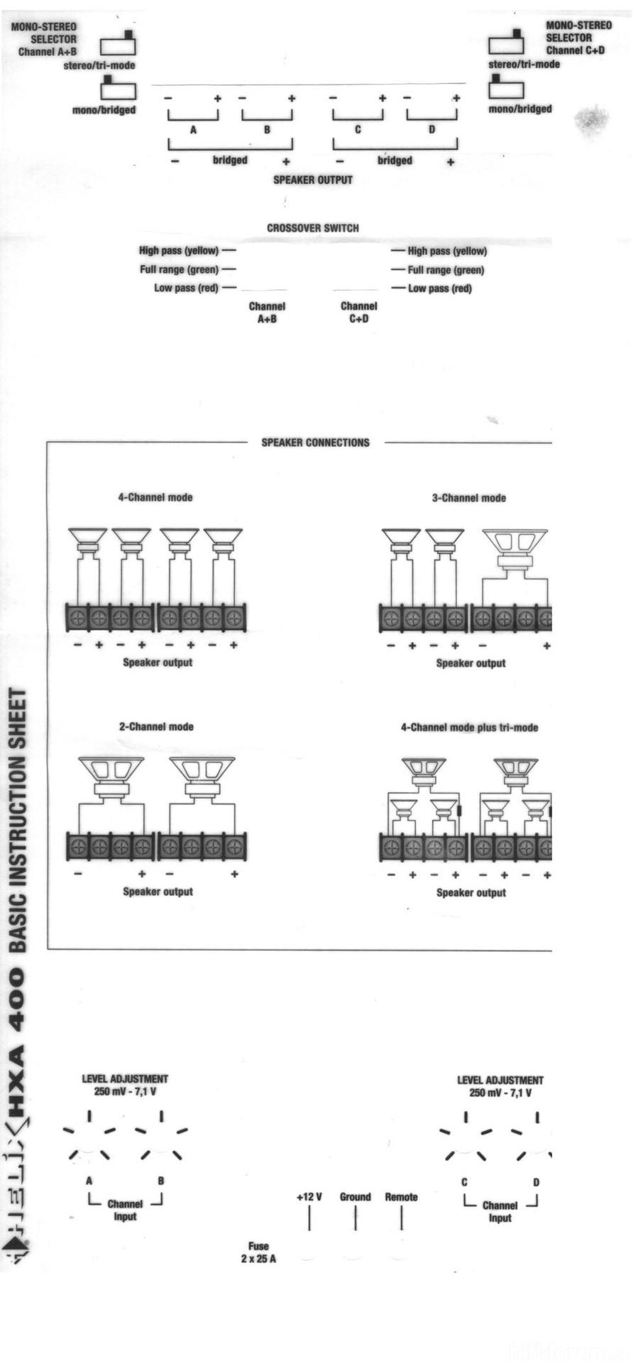

Может я чем помогу ......попробуй по принципу этих клемм.

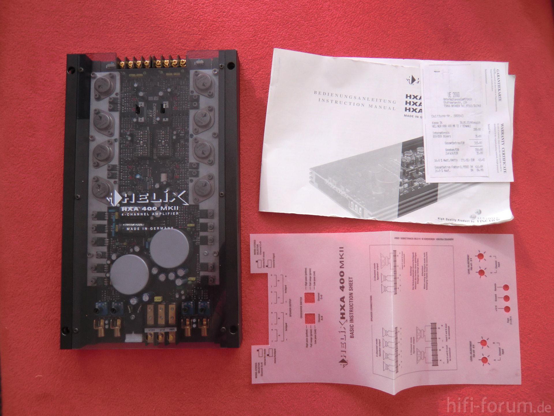

Вот что нашёл на германском сайте, только это второе поколение.

Спасибо откликнувшимся, там же, на http://www.hifi-forum.de, нашёл вот что, думаю то что нужно !
