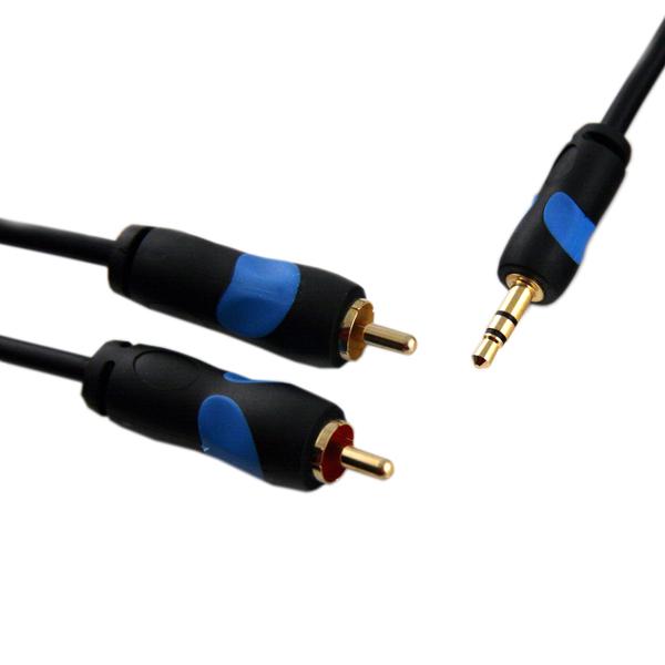

музыку можно слушать с альпа, а при просмотре видео с мистери звук можно вывести через миниждек выход (если имеется таковой в мистери) в aux вход альпайна, либо с фронтальных рса с мистери в аух вход через миниждек в альп!
кабель нужен MiniJack-2 RCA
только так!

.......вот такой.....
