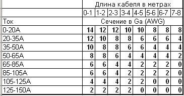

2015-10-27 21:56:54
Вот таблица, сохраните себе на будущее!
