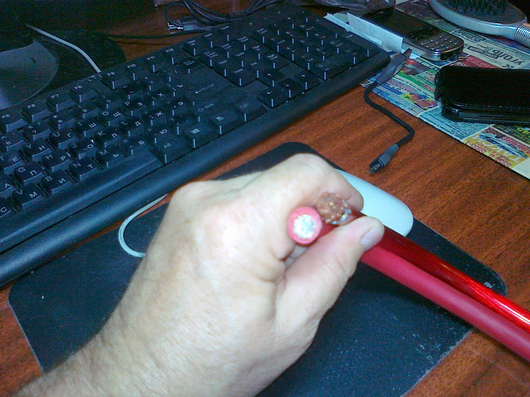

Стоял на саб Blaupunkt GTA 470, поменял его на Magnat Black Core Two Ltd......и бас пропал.
Поменял при этом провод питания VELAS 4ga на DAXX Power Cable 3ga(обмеднённый алюминий).
Короче - поставил обратно VELAS(медь).....за 4 года нисколько не окислился и не потемнел.

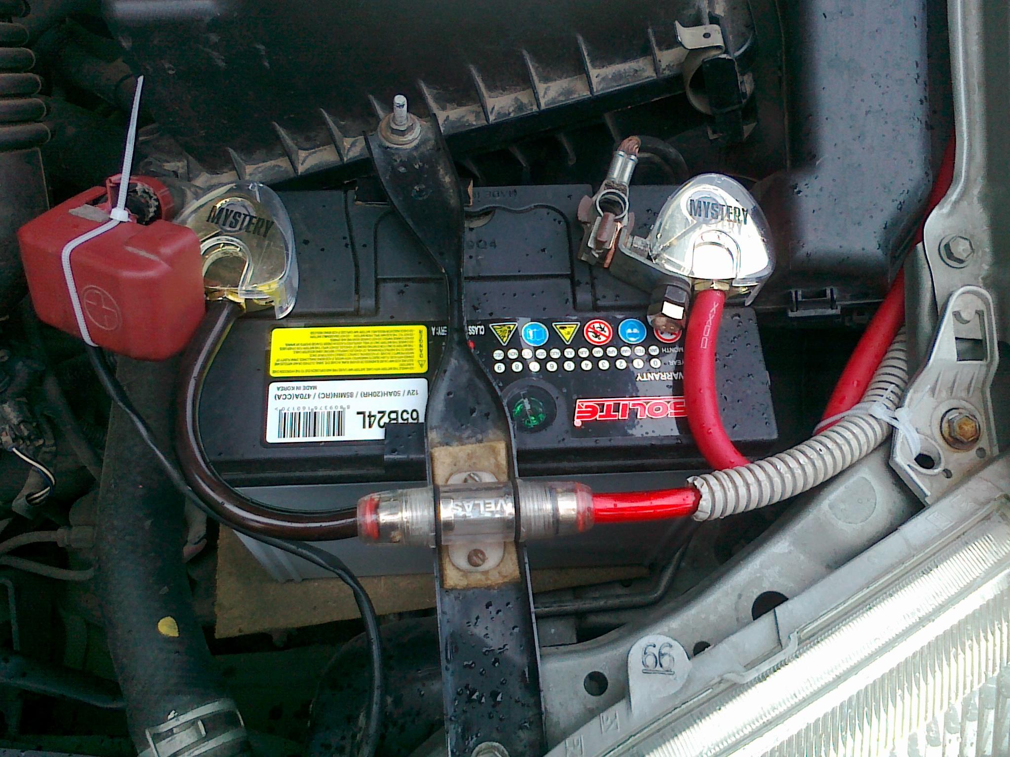

Поставил новые клеммы на акум- обе, поставил пред в колбу на 100а(стоял пред на 60а)......
Ну и всё- бас появился.
На фотке справа- провод VELAS, слева- DAXX.

Не, не, нее- Андрей, я как раз таки и нашёл его ....бас.
Поставил новые клеммы на акум, и обратно поставил провод питания- который стоЯл до этого .......

У меня такое было когда поменял машину. Саб вобще играл херово. Замерял напряжение а там ниже 12 вольт при басах. Хорошо что непогорело ничего.Почистил все контакты на клемах акумулятора, масу почистил закрутил намертво. Продублировал ещё одну масу толстым медным проводом до кузова. почитстил контакты на диодном мосту в генераторе, продублировал провод от генератора до акума. После етого всё заиграло как надо, и щиток приборов перестал моргать в такт басу ))

12.6- 12.7 со светом, печкой и музыкой.
Массу тоже вторую кинул- с "минуса" видно .....
