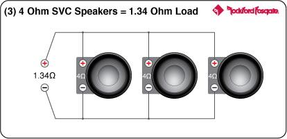

Всем привет, подскажите как подключить 3 динамика по 4ом? Если можно схему пожалуйста.

параллельно...

вот тебе схема

А усю нечего не будет? Получается он работать будет в 1.33Ом

стоит подобрать соответствующий моноусилитель,стабильно держащий 1 ОМ
