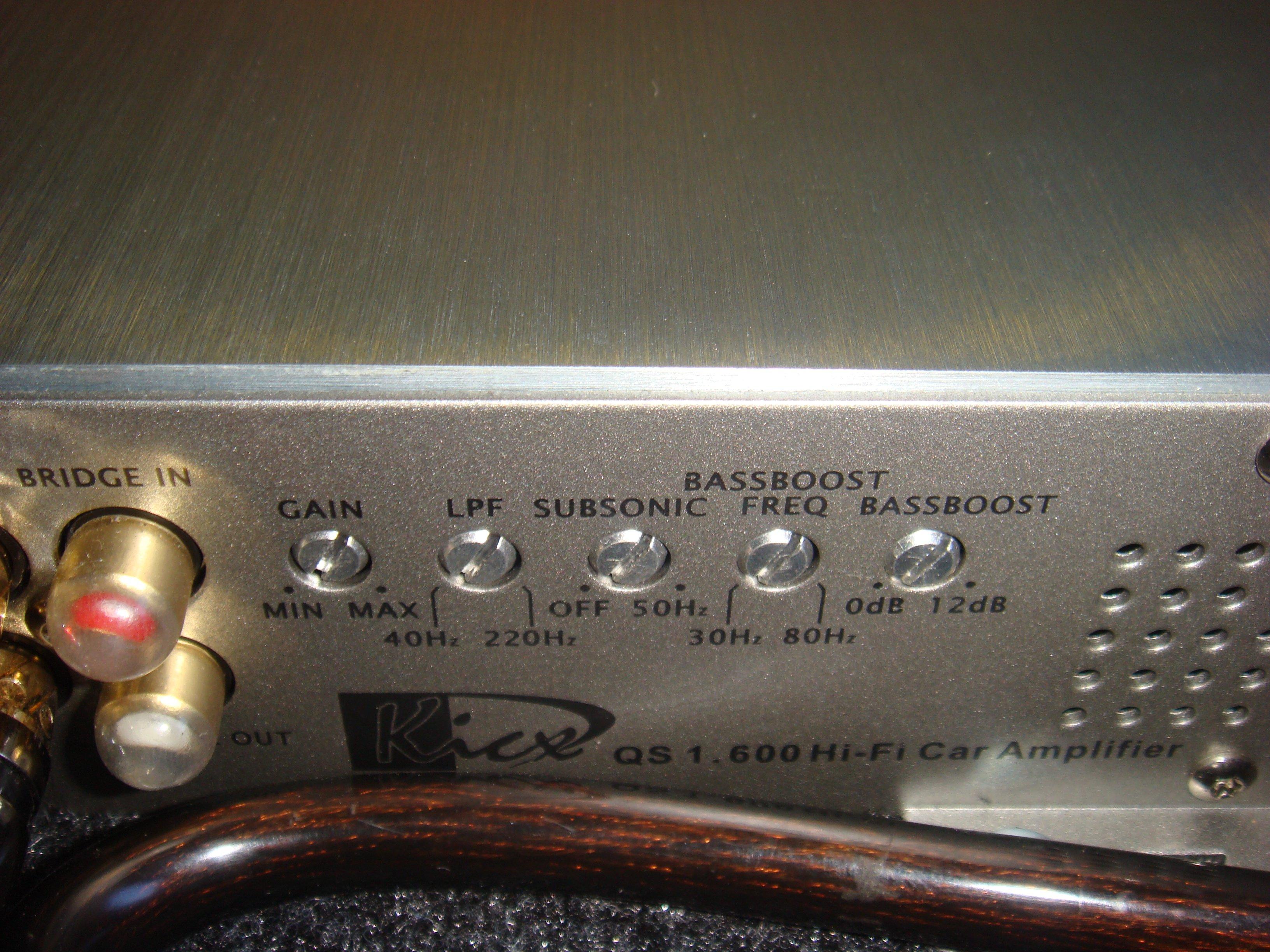

Доброго всем. Подскажите как настроить усилитель Kicx QS 1.600 с буфером alpine 12d4 и конденсатором 2 фарада. Хочется жесткого давления ну и может быть чтоб волосы дергались если это при такой сборке возможно)

Вот что куда крутить)

LPF = 70 Гц
Sabsonic = 30 Гц
Bass Boost Freq = 60 Гц
Bass Boost ставим на 0, Gain на минимум, громкость на автомагнитолы делаем на максимум до порога искажений и начинаем добавлять Gain. Если Gain на всю, а есть чувство что на динамик еще навалить можно, то добиваем Bass Bosstом
