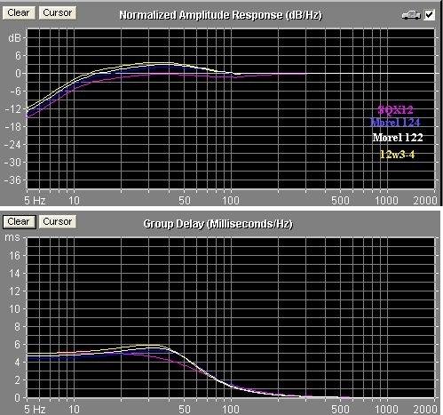

Гад sqx 12 сразу отпадает (дальше поймешь)! по графику видно при обьеме ЗЯ в 32 литра самая ровная полоса и сама музыкальность( нет горбов и провала баса)
Минус! чтоб он играл умеренно громко, ему вот и понадобятся не менее 1кВт мощности(НОМИНАЛЬНОЙ)хотя и с помадой 15 будет играть) ну как-да не тянет он его нет качества нормального((
и еще подъем идет на 32гц это много (это на графике О Дб) как негров он играет я хз! НО педальный барабан он будет отыгрывать)))
Морелка SC124 в с равнении с гадом она имеет горбы, тоесть не такие пологие как у гладена, это сказывается на то что до 50гц играть будет очень громко, потом затихать! это по графику! Но Ваши Лакаторы могут этого вообще не уловить! эту неровность можно подлечить эквалайзером, да и миды уже играют от 80гц, а саб затихает.
По графиком видно, при тойже мощности, что и у гладен-морелка будет звучат ьв 2 раза громче, акустическое усиление составляет +3дц

То есть чтобы они звучали громко-морелям не нужна очень высокая номинальная мощность как гладену. Ну и третий плюс морель в сравнении с гладеном-морель начинают уже громко петь уже от 15 Гц. (человеческое ухо начинает слышать от 20 гц). Это говорит о том, что морель отыграет громко абсолютно любой жанр и абсолютно любой музыкальный инструмент.
jl audio- сабый громкий саб из всех предложенных (усиление почти на +5 дБ). Играет еще ниже чем морель ну и затихает как и морель-в районе 80 гц. (как раз сопрыжение с мидами)
теперь переходим к нижнему графику-ГВЗ. Как я и сказал-групповое время задержки. Чем меньше, тем лучше. ТО есть гладен в этом лане-победитель. Очень быстрый саб. На втором и третьем месте -морель, на четвертом-jl. Но разница между ними настолько мала, что даже профессионалу будет по слуху тяжело отличить.

гладен-отличный саб, но только заранее позаботься о моноблоке -надо как минимум альпайн м 12.
JL audio- раза в 2,5 громче гладена и соответственно ему не нужен такой мощный моноблок, как гладену. Но у jl audio есть минусик-ГВ большое, на быстром роке может не успевать за музыкой
Крепкий среднеячок из теста-морель. Хорошие графики АЧХ и ГВЗ, не требуется большой номинальной мощности (но если очень хочется-пожалуйста-его катушка очень стойкая к запредельной мощности).
