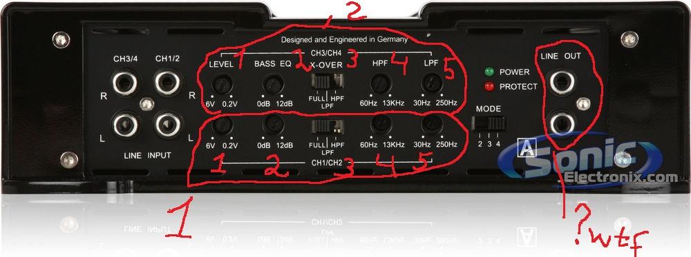

аудио боссы вот фото настроек усилка! подскажите что как накрутить?
усилок Mb Quart Onx 4.125 фронт Morel Tempo 6 саб Alpine SBG 1244 BR. напишите пожалуста вот так 1.2 канал 1-,2-,3-,4-,5
2.3(мост) 1-,2-,3-,4-,5-
заранее спасибо)
p.s. линейный выход с правда это для чего???

Level от 6v до 0.2v что из этого максимум?

0.2v максимум!
Для начала я бы согласовал гу с усилителем, потом крутил бы настройки на самом усе!
переключатель в положении Full означает в полную полосу. HPF высокие частоты,LPF низкие.
Линейный выход для подкл второго уся к примеру моноблока.

тоесть чтоб не тянуть межблоки к магнитоле,протянул их к этому усю и все?
ГУ алпайн 123р,как настроить усь???что на гу поставить?

тебе нужно 2 пары межблоков от гу к усилителю на каналы 1/2 - фронт, на каналы 3/4 - саб.

мужики я все подключил! нужно только более менее настроить )

что как настроить?

на гу все настройки в ноль и на усе тоже. Настройка фронта - крутишь громкость на магнитоле до появления искажений в акустике, потом немного сбавляешь что бы они исчезли, затем идешь и крутишь на слух на усилителе Level снова до появления искажений, потом чуть убавляешь. Частоты для фронта снизу можно подрезать от 60 Hz на усилителе.
для саба до 60 герц. Bass eq для саба можешь задействовать.

Интересно в этом усилителе есть линейные выходы (проходные), так вот с каких входов Line In этот сигнал исходит с 1й пары (CH1/CH2) или со второй пары (CH3/CH4) ?
