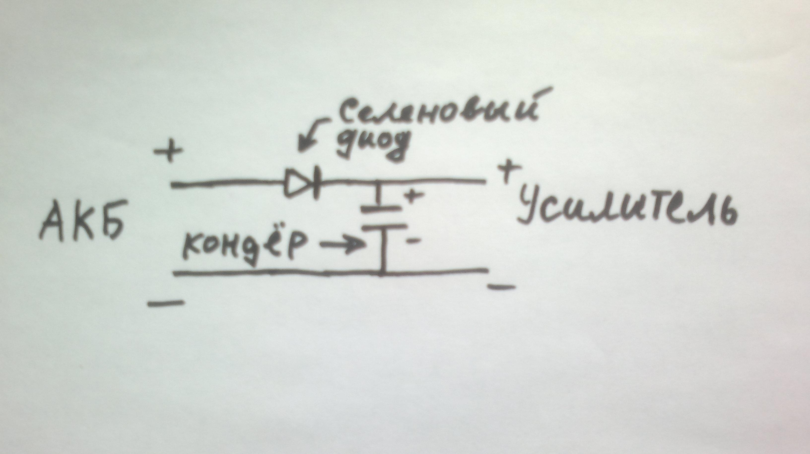

Примерно так как на картинке как можно ближе к усилителю, можно без диода.
На гу кондёр не нужен.
