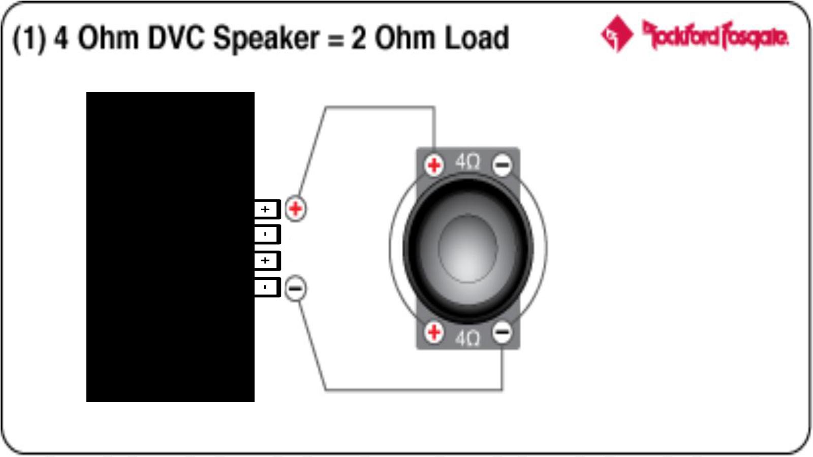

Подключишь вот так (фото внизу) и будет играть будь здоров.
А если посильнее бас не хочешь, какой нибудь активный саб возьми например Eton MOVE 10-300 A
