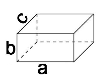

Объём нужен 28,32 л
Вот размеры короба на 28,5 л
a = 38cm
b = 30cm
c = 25cm
