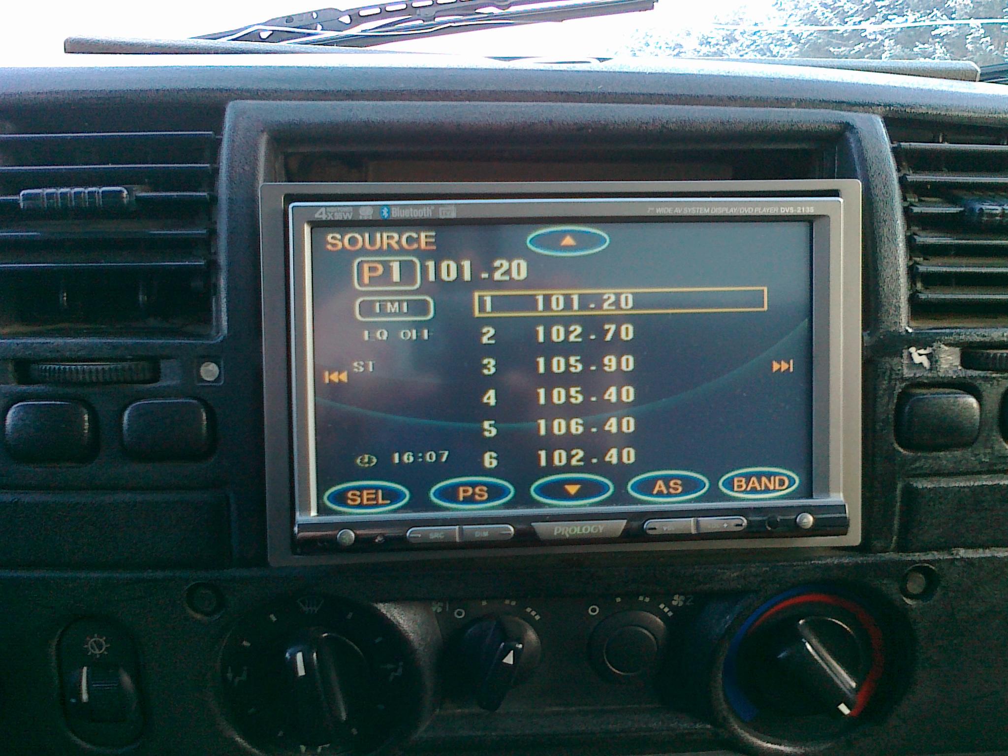

Работаю на Газели- стоит Prology DVS-2135, его задеть нельзя- так он нагревается от печки. И ни разу не отключился.
