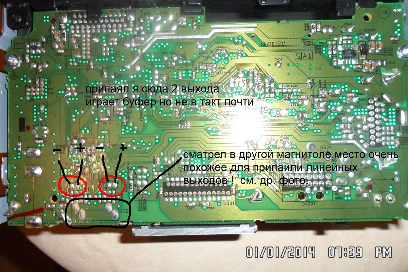

Привет всем, кто может помочь мне . Магнитола JVC kd-x100 нет линейных выходов под усилитель, кто может сказать мне куда на плате можно припаять самодельные выходы?
обрисуйте мне

мы тут что экстрасенсы?) или каждый день линейки выпаиваем из JVC kd-x100?) Может всё-таки добавить косарь и взять магнитолу с лин. выходом?) Ну или хотя бы надо сфоткать плату и поискать даташит.

Если честно, то соглашусь с Kif, проще взять с линейками, иначе даже если покуришь другие форумы и т.д. и все-таки выведешь линейные выходы, то есть риск, что ГУ не будет рулить громкость!
Вот покури эту темку, звук в итоге будет гораздо лучше, чем с любой ГУ, за любые деньги! Звук целиком и полностью будет зависеть только от ЦАПа (можно внешний от домашки, они почти все от 12В постоянного тока).

Если не умеешь, то лучше не лезть.
А взять б/у магнитолу с лин. выходом.

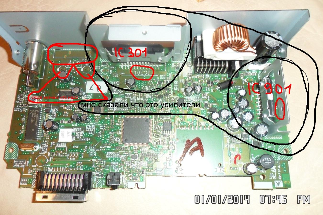

По твоим фото трудно что-то посоветовать, даже не видно на какой микросхеме сделан усилитель. Да и мало знать, какая TDA.
Честно, я не рискну тебе ткнуть пальцем, к каким контактам подпаиваться. Могу ошибиться и могут быть печальные последствия.

я рискую всегда, и если згорит чтото я же тебя искать не буду)) я вот например попробовал сам, сматрите фото

в последней фотке правильно только что 301 я микросхема на радиаторе и есть усилитель мощьности,а справа стабилизаторы,тебе надо найти четыре одинаковых конденсатора около 0.1 мкф,через которые идёт сигнал на 301 микруху,и подпаятся к ним не со стороны ножек микрухи ,а с другой стороны кондёра,и желательно тоже через кондёры но электролиты неполярные,4.7 мкф,прочитай та корпусе микрухи маркировку и найди даташит в инете,так проще будет
