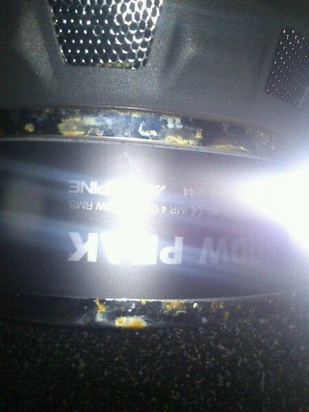

Проблема с сабом! Смотрите фото!

Ржавчина по всему магниту. Что с этим делать? И чем это черевато? alpine 1244 bp

Ничего страшного нет, просто поржавела ржавейка никелированная от высокой влажности. Постарайся его в гараже не хранить, или брось ему в коробку несколько пакетиков силикагеля (если он поржавел в авто, то пакетики можно приклеить на внутренние стенки короба, или прикрепить хомутами).

Будет работать.

В машине такая фигня появилась (Ваз 2109). Сначала внимание не обращал. Потом увидел,офигел немного.Вот что мне в Вк написали: "Если ржавчина на магните, значит динголовка работала в сырости и возможно что ржавчина прошла и на сердечник, а из-за этого обмотка диффузора будет задевать за сердечник и будет искажение звука или вообще обмотка замкнет"

Такая вероятность присутствует всегда, даже на не поржавевшем магните, ничего вечного нет:)
