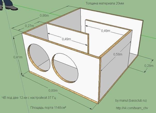

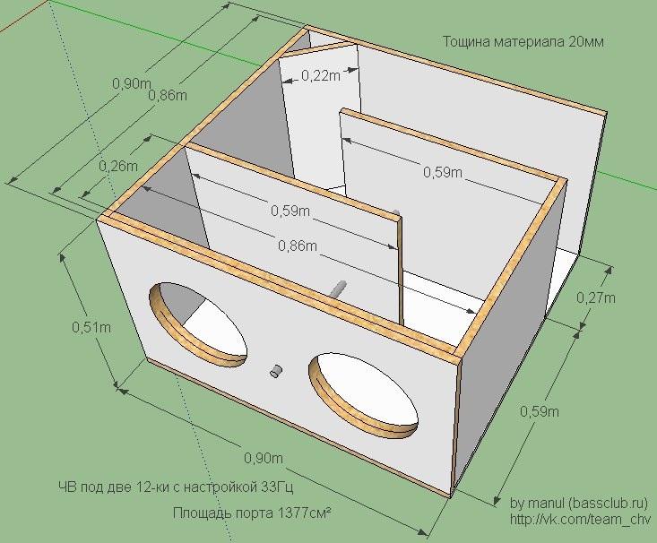

Требуется совет мастеров) какой чв запилить чтоб отыгрывал все частоты 33-40 и далее ) склоняюсь к первому но мне кажется от слегка поджат????

Я хоть чв никогда не занимался, но расчеты более менее представляю. Для двух двенашек площадь порта должна быть больше. Да и туннель лучше делать сужающимся.
