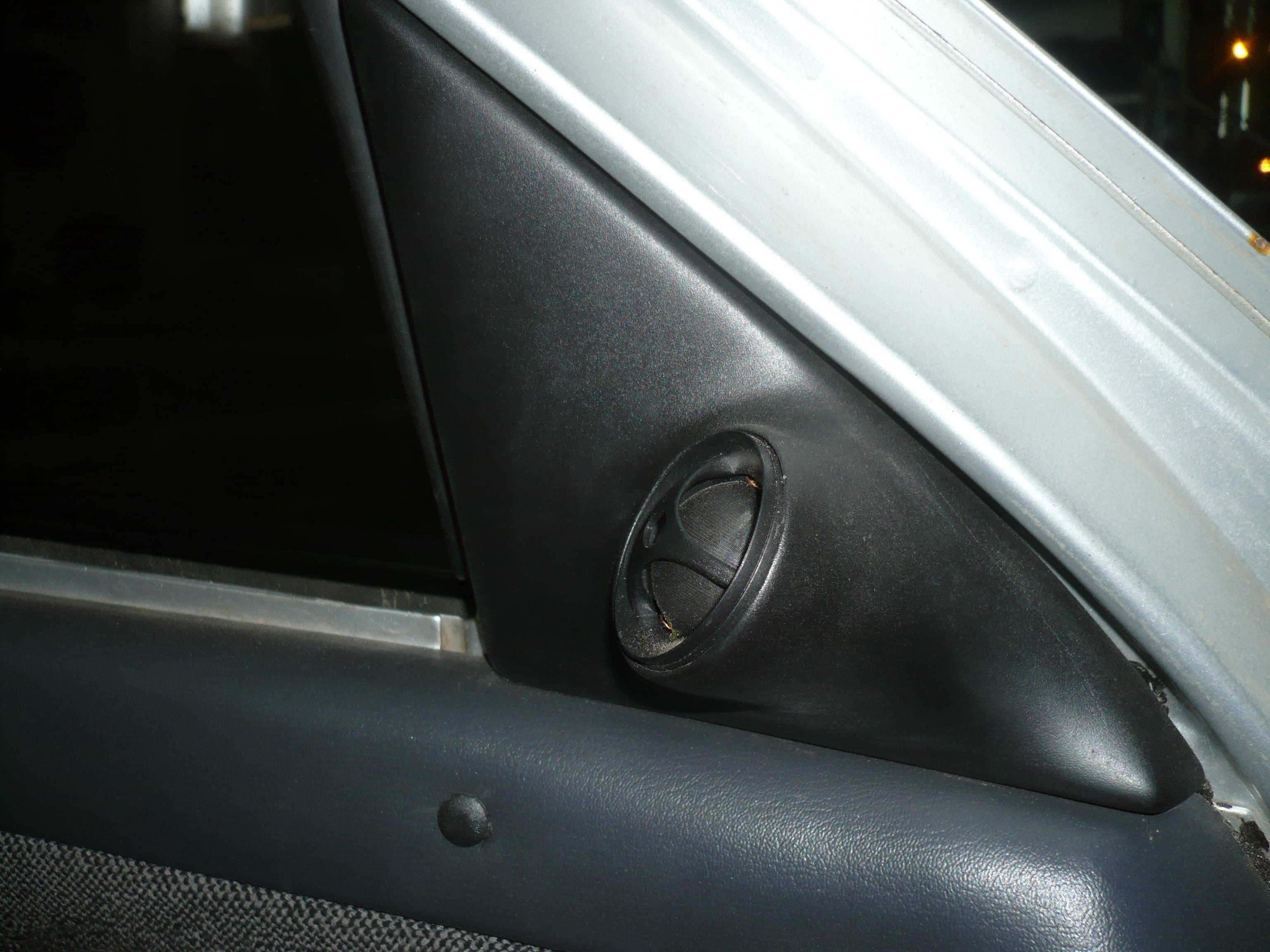

вот делал подики в уголки в 12шку:
Делаются за два вечера, очень легко.

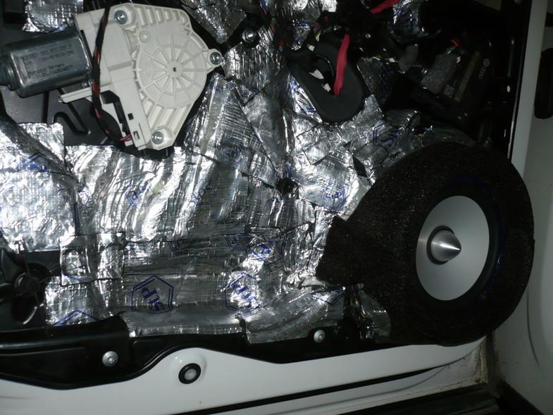

А вот преблежал максимально близко и делал тоннель:
