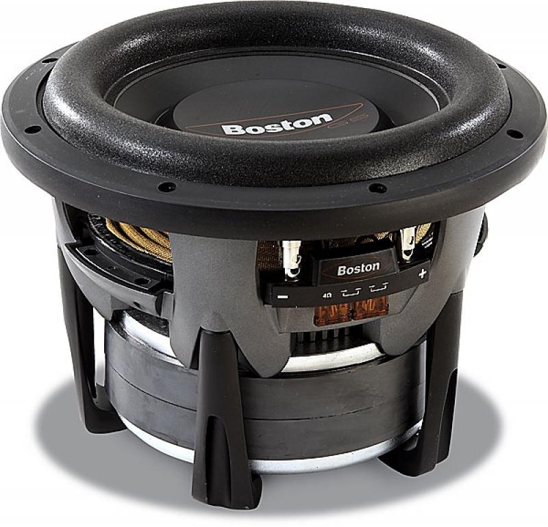

А кто знает , пока читал о нем , заинтересовало это. чем отличаются эти бостоны (на фото ) ? оба G5

Годом производства, со светлым колпачком более свежий. Не боись! Этот саб достаточно универсален, несмотря на то, что он соревновательный - в нем откручивается для замены магнит с катушкой (но сейчас запаски уже не найти!), он очень музыкальный! И звук его исключительно зависит от качества других компонентов и их настройки, я бы сказал, что он дает академический бас! Он может играть как в ЗЯ, ФИ, так и фри эйр. Но в ЗЯ 28 литров будет наиболее музыкален, лучший усь для него моноблок американского происхождения: boston acoustics GT28, zapco, (МТХ его не потянет), альп - не знаю попробуй, но мне кажется что это будет не по фен-шую!
