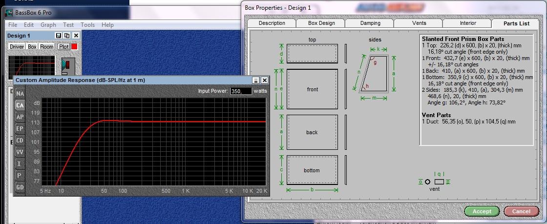

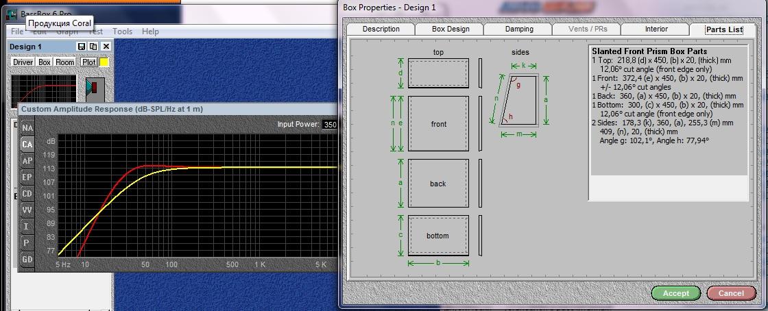

Первый вариант ФИ, второй ЗЯ.
Графики говорят сами за себя - на 350Вт!
Да сделай сам - лист ДВП 300-400р. карпет - 500р. шурупы-100р. жидкие гвозди - 200р. Если сделаешь по чертежам, в штукарь уложишься!

dimasikk вот один человек мне так же и сказал что он литров 25 boris79 я если чесно в эти схемах ничего не понял)) обьясните неучу))) по русски

Слева - график: частота/громкость (красный - ФИ, желтый - ЗЯ), там ясно видно, что в ФИ саб уже дает 100Дб на 20Гц, что круто!
Справа - лекало: верхняя панель (top), передняя панель (front), задняя панель (back), нижняя панель (bottom), боковые панели (sides).
Размеры для первых 4-х "b" - один для всех, остальные индивидуальные. Рядом написаны размеры (b, d и т.д.)в мм. Angle - углы в градусах.
Vent - труба фазика (размеры соответсвенно о - наружный диаметр, р - внутренний диаметр, q - длина) в мм.
Надеюсь ты поймешь!

Сверху (lpf) - саб режется примерно на 80Гц. Тогда распечатай, то что я тебе посчитал, и отнеси тому у кого будешь заказывать (у нас короб на 57 литров ФИ стоит от 1600р до 2500р).
