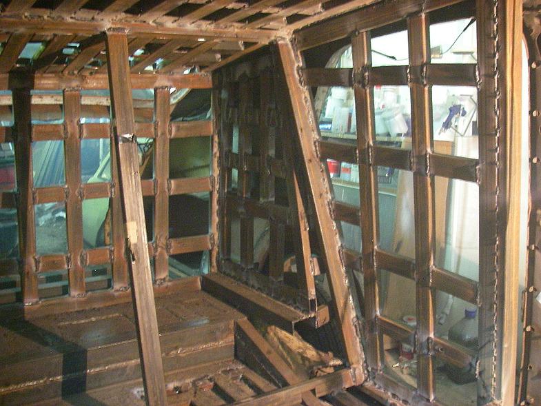

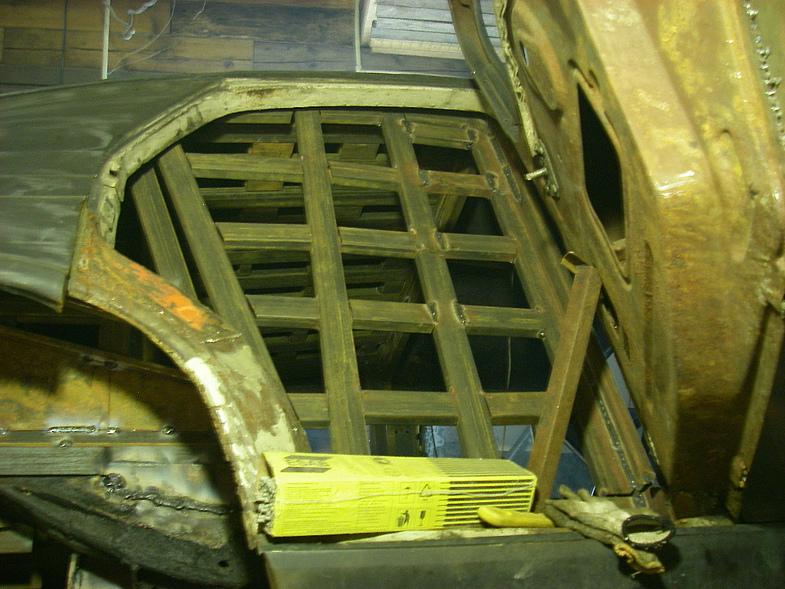

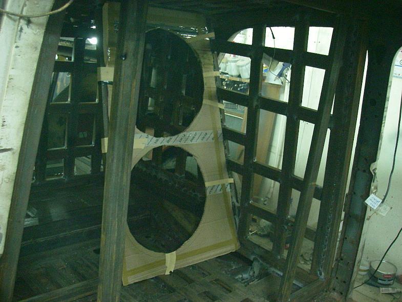

Каждый материал обладает своим резонансом.
Шумя багажник, мы пытаемся погасить этот резонанс, либо сместить в более его в более незаметный частотный диапазон.
Резонас порождает дребезг.
На низких частотах обшивки салона начинают вибрировать создавая тем самым паразитные призвуки из-за которых собственно и локализуется саб.
Саб на пути следования из багажника соберёт куча ненужных нам призвуков.
Поэтому в седане сложнее хорошо оформить сабовое звено.
Тоже самое касается шумки потолка. Хороший саб будет колыхать крышу.) Отсюда опять же ненужные призвуки.)
Люди серьёзно замороченные автозвуком, делают обшивки сами из фанеры и композита и т.д.)
А есть и вообще тяжёлые случаи у монстров СПЛщиков!)
Но там другие ватты.)
