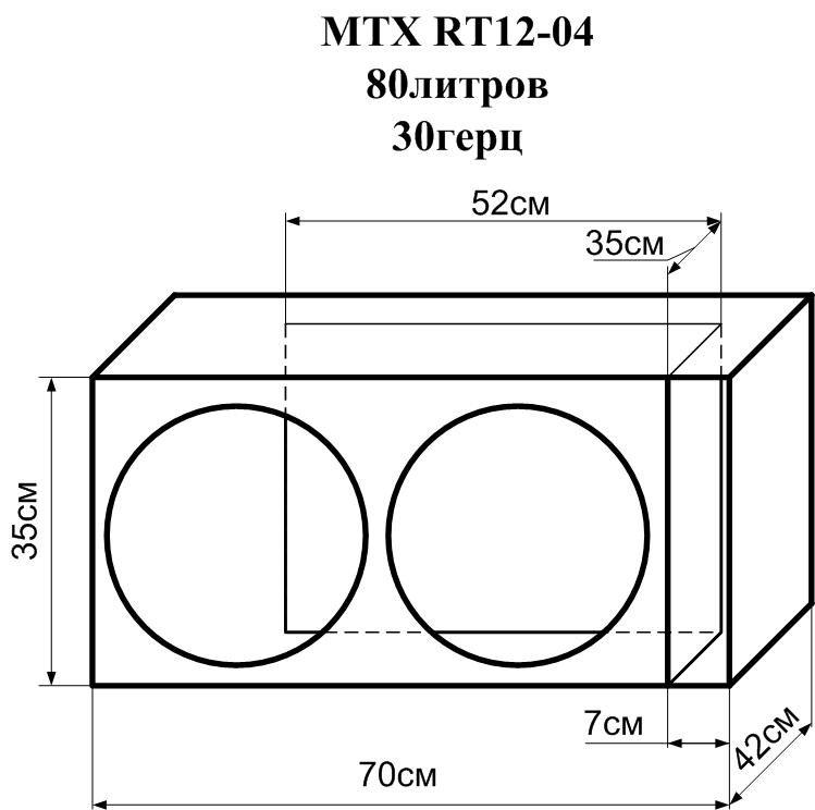

как будут играть 2 MTX RT 12 44 в этом коробе.по размерам подходит.

Х.З. Щелевой короб - геморр с настройкой, потому, что его придется все время разбирать, с трубой проще (набрать несколько разной длины). MTX вообще до объема жадные, т.ч. возможно придется и объем увеличить. Лучше взять в заводском коробе.

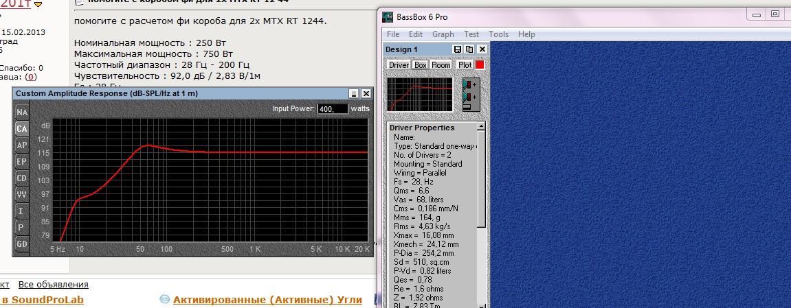

Судя по графику, звучать будет убого.

Сделан по размерам MTX http://www.auto-hifi.ru/other/model.php?mode=MTX%2012x2
2013-03-29 10:15:15
заводской короб в багажник не влезет.вот жопа то)
