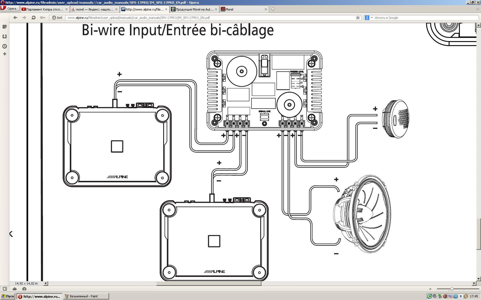

В инструкции компонентной акустики есть такое подключение 2 канала от усилителя на 1 кроссовер , что это дает?

Вот схема. Может кто описать это подключение?

1 канал уся к одному кроссоверу 2 ко второму, 3и 4 канал мостом к сабу. Да к полке делаешь ящик тоесть обьем. Шумишь все чательно и получается что саб играет в ящике закрытом. Посмотри в старом журнале автозвук за год 2004 или чуть раньше была такая тема про установку ,в ниссан максима помойму вроде была.
