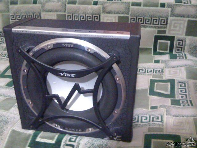

Спасибо за подробный план подключения, а ещё один вопрос, глупый конечно, не знаешь что за саб, знаю что Vibe и что 30мм диаметр и активный ,а что за модель не могу найти , как он вообще , просто выменял его на б/у резину)

Кстати это модель Vibe SQ12 EVO

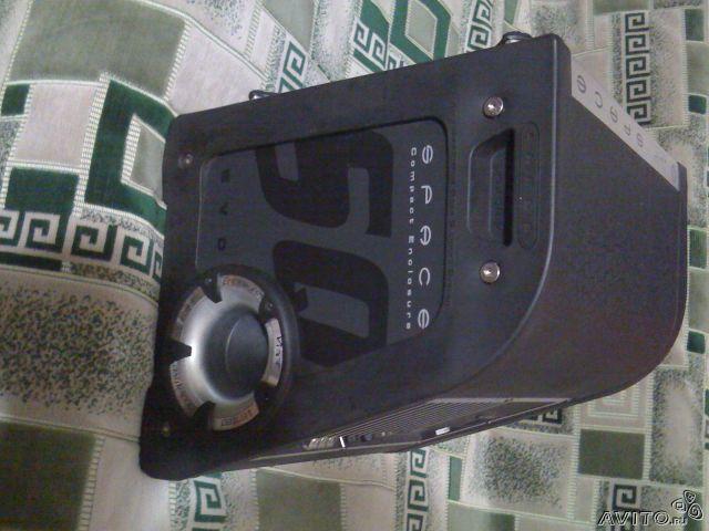

Радоваться надо)) Есть такой регулятор на нем, GAIN или Level (на фото не видно), вот его с минимума начинайте крутить, пока не будите довольны.

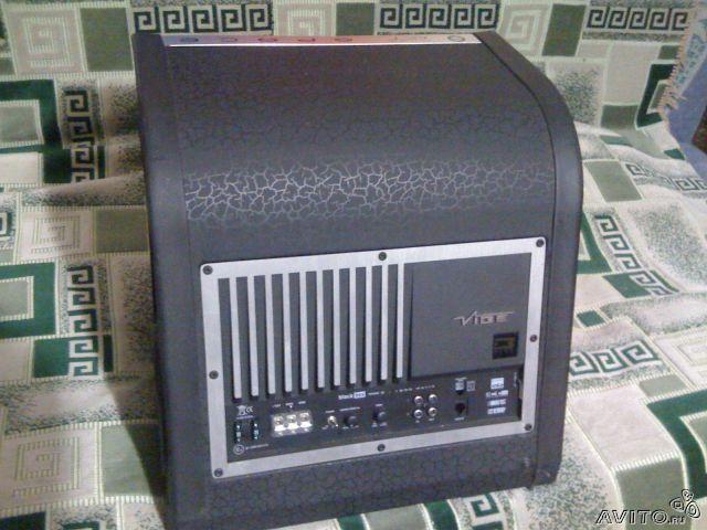

какие на усилителе предохранители? на фото не видно

на 150А хватит
2013-02-07 21:55:12
Kidjess
Адрес: Красноярск
Сообщений: 541
Предохранители на 60А
2013-02-07 21:57:53
Rasmus
Адрес: город
Сообщений: 13
два по 60???
