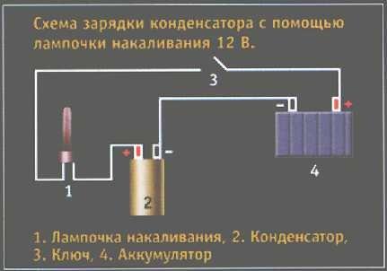

Имеется конденсатор Adagio 2.0F вот подскажите как его подключить в систему??? Нужно ли заряжать через лампочку??? И немогу понять, сверху на крышке, где клеммы, имеется маленькая дырочка и подписана она REM, но не пойму где там этот управляющий провод или клемма??? Подскажите плиз!!!
2013-01-20 15:56:01
15shka
Адрес: Krasnodar
Сообщений: 50
Подключается конденсатор параллельно усилителю, т.е. плюс кондера к плюсу усилителя, минус к минусу.(в интернете много схем) Расстояние по проводам от конденсатора до усилителя не должно превышать 60см, меньше лучше.
Если конденсатор до этого не использовался, то он пустой, следовательно его нужно зарядить через лампочку, иначе погорят предохранители. Когда лампочка потухнет, значит конденсатор зарядился.
2013-01-20 18:26:00
Kidjess
Адрес: Красноярск
Сообщений: 541
А что вы мне можете сказать по поводу Remote?
2013-01-20 18:51:19
15shka
Адрес: Krasnodar
Сообщений: 50
Инструкции нет?? Когда есть Remote, то естественно его нужно подключать. На этом кондере вроде есть свободный болтик, который идет на плюс и фиксирует плату, нужно уточнить.
Но будьте осторожны при подключении, соблюдайте полярность и, обязательно, зарядите перед использованием!!!
