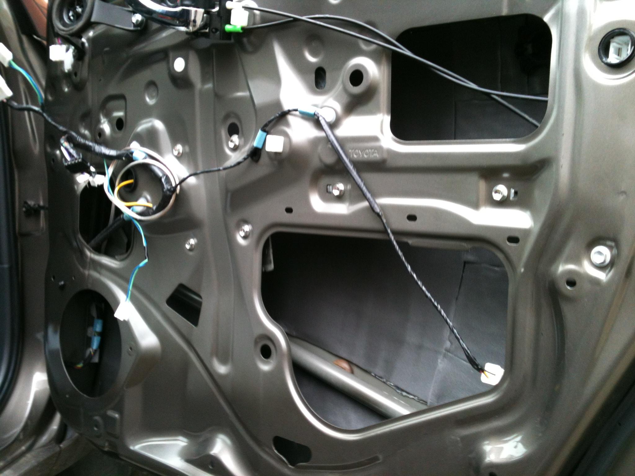

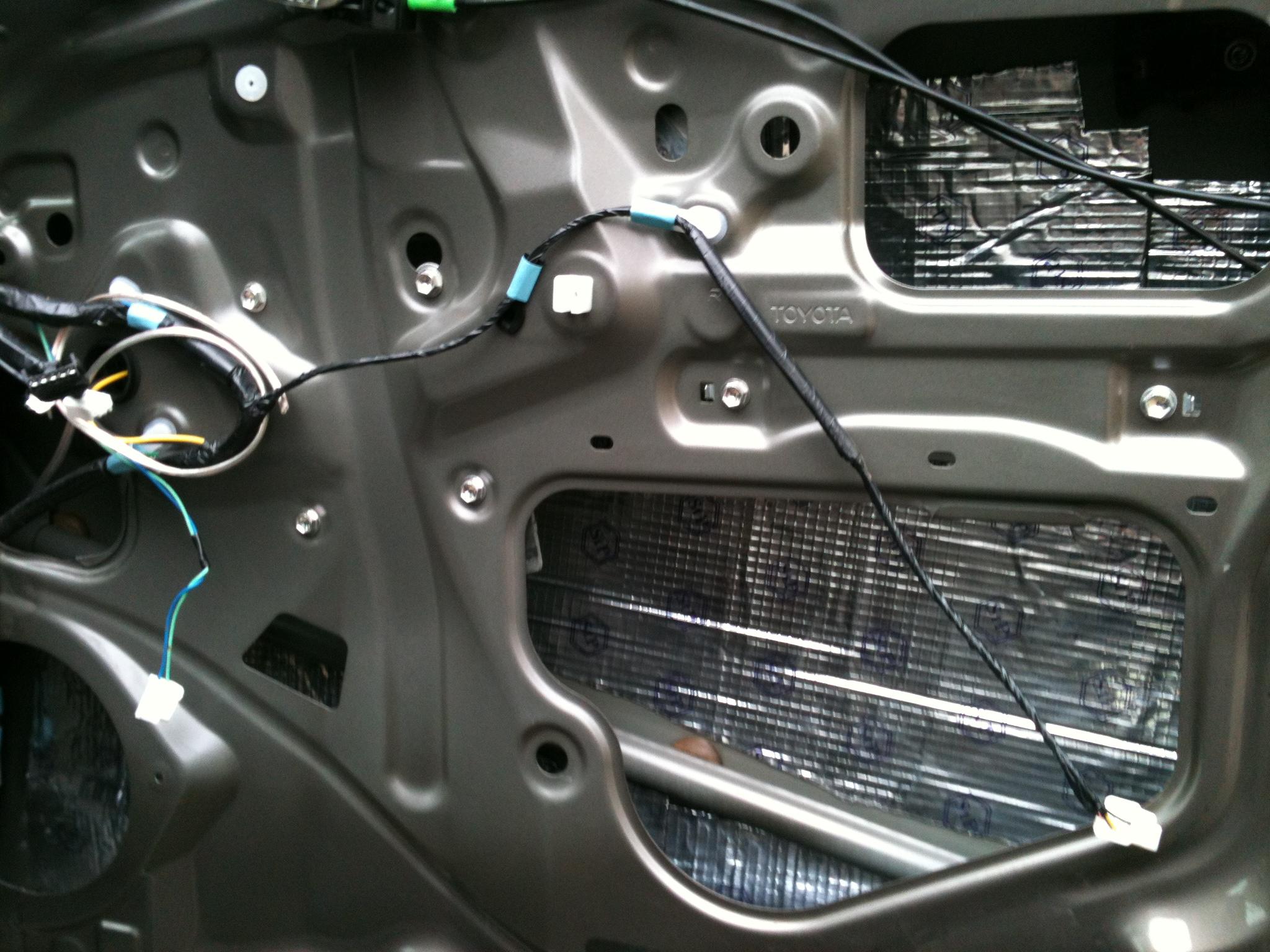

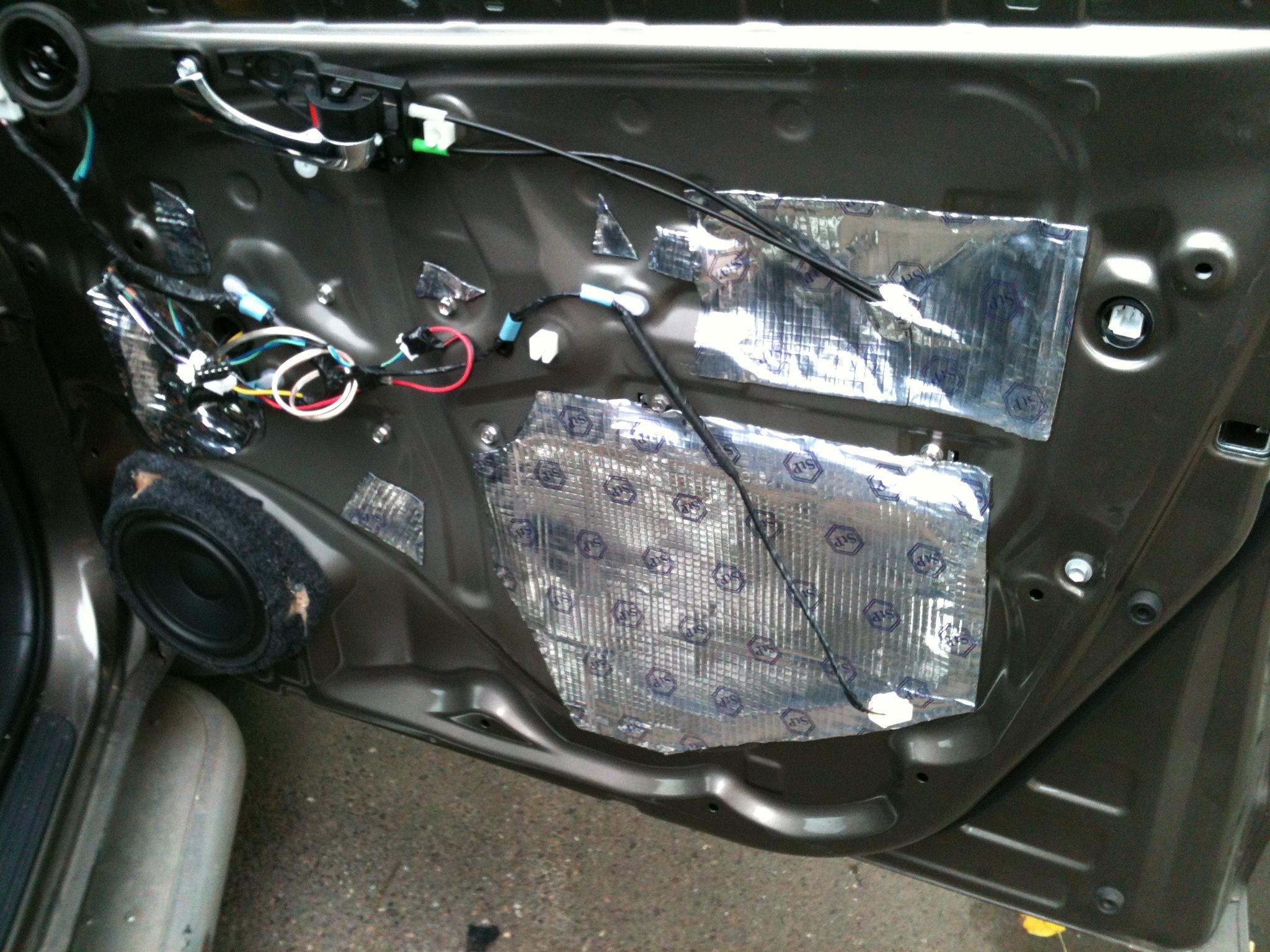

Примерно так:
2013-01-19 19:31:20
Анискрип клеишь на внутреннюю поверхность пластиковой панели.
На 2 двери около 1,5 тр
2013-01-19 19:34:17
Я так понял сначала клеим стп, затем шумофф, следом стп заклеиваем дырки. Пластик изнутри проходим антискрипом. Но какой толщины брать материалы? нужен ли клей, чтобы проклеить пластик по периметру?
