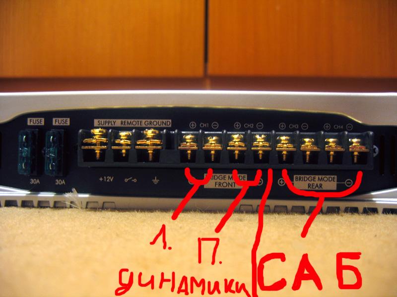

2. На усилителе, между разъемами Плюса и Массы есть небольшой разъем "Remote" Было велено подключать его к магнитоле. Верно? Вопрос: Каким проводом и куда подключать в самой магнитоле.
3. На картинке все верно нарисовал?)

все верно у тебя написано, только от кроса на динамики и от кроса на усил идут Два провода по толще, спаянные между собой.
а вот ремут с магнитолой соединяется тем самым тонким проводком, если он одножильный.

Посмотри фишку на магнитоле из нее идут провода найди там синий провод с белой полосой вот к нему и подключай скручивай и вперед.Это ремоут и есть.

Как я понимаю сабвуфер подключается к усилителю одним сдвоенным проводом с тюльпанами, так?
Если да, то почему тюльпаны, как то не особо подходят в разъемы в коробке сабвуфера - это первое. Второе - этим же проводом сабвуфер нужно подключить к усилителю в мостовом режиме, в каналах (Bridge mode Rear) Тогда для чего на другом конце тоже тюльпаны? То есть их нужно срезать и впихнуть в усилок?
И по поводу Плюсового провода от усилителя. Его нужно как то по особому проводить по машине? Что бы не проходил через метал? В комплекте идет резиновое кольцо, есть подозрения, что оно именно для этого?)

есть понятие сигнальный кабель, звуковой и силовой. сигнальный кабель (тюльпаны) соединяет ГУ (головное устройство, в часности магнитола) и усилитель. звуковые кабеля соединяют либо ГУ и динамики, либо усилитель и динамики. сабвуфер это тоже динамик, соответственно соединять нужно его и усилитель звуковым проводом у вас он сдвоеный тонкий.
силовой кабель + должен подсоединятся к акб, далее на нем должен быть предохранитель причем чем ближе к акб тем лучше. при прокладке кабеля из моторного отсека в салон ставится резиновое кольцо, чтобы он не протерся о металл и не замкнуло на массу авто.
