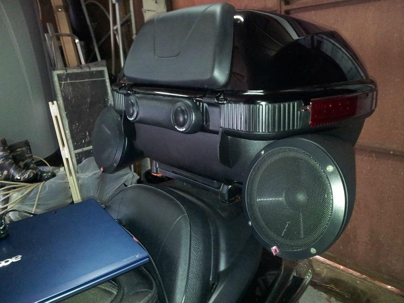

Здравствуйте!
Прошу помощи в выборе акустики. Хочу взять акустику Pioneer TS-E130Ci Но не могу определить какой там колпачок. Мне нужно что бы он не боялся влаги так как собираюсь ставить данную акустику на задний кофр в скутере. Я то в этом не разбираюсь. Но как мне сказали колпачок должен быть на дифе, в таком случае в зазор не попадёт влага.
Подскажите тут колпачок на дифе?
Если нет, то подскажите акустику с похожими параметрами и что бы колпачок был на дифе

Pioneer TS-MR1600-норм.вариант и влаги не боится

Pioneer TS-MR1600 они слишком большие да и мощность маловата. Мне нужны 13см.
v6, а что вы скажете по поводу тех что я хочу?

в целом пойдет.на твердую 4.для скутера норм

не секрет что хорошо звучат бумажные дины,следовательно для твоего случая этот вариант отпадает,даже с пропиткой,надо искать закрытые конструкции из полипропилена, Pioneer TS-E130Ci мне кажется не подойдут,по центру там пуля стоит,примерно такие дины посмотри Blaupunkt GT Power 54.2 c,или в таком стиле,можно пищи даже заменить на что нить другое
