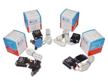

можеш найти на гену ещё трёхуровневый регулятор напряжения,тоже вещь хорошая

а что это можешь ссылку или фото скинуть. провода кг-50 -,+ с аккумулятора.

Я спрашивал про трёхуровневый регулятор напряжения???

на рено надо смотреть какие там щетки стоят,можт вазовские подойдут или искать реновские
