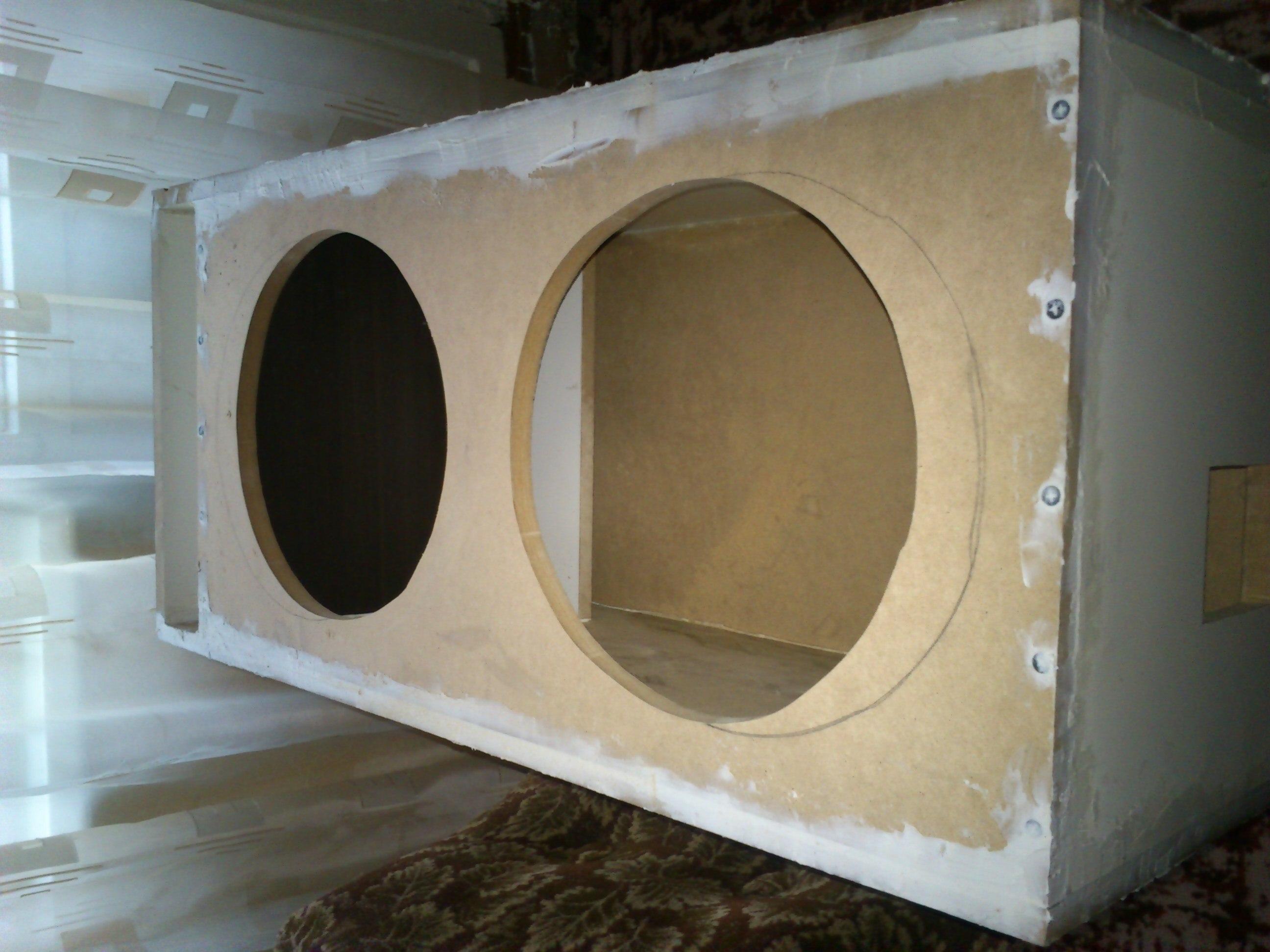

Привет всем. Первый раз делаю короб для саба, чем лучше обработать внутри? Материал МДФ 20мм.
ГУ Alpine CDE-123R, фронт Focal Polyglass 165 V1, тыл Hertz ESK 165, усь Mystery MA4.300, 2 саба Mystery MO-12S в коробе с фазиком и усь Art Sound XD 1200.1

Да ни чем,если есть большое желание клеем ПВА пропитай или краской баллончиком сбрызни.Кстате внутри короба между динами не мешало бы распорочки поставить для жесткости.

Вообще то МДФ не очень оптимальный выбор для саба...но сделал так сделал, тогда хотя бы нарасти переднюю стенку ещё одним таким же слоем.
Лучший материал это фанера, причём чем толще, тем лучше. В любом случае от воды надо защиту делать, либо лаком, либо краской...потому как от конденсата не уйти, а без защиты будет гнить коробка то...

le-lexus-ты не прав! Как раз МДФ не боится влаги, не страшны грибки и более плотный материал по сравнению с фанерой, а так же выше частота резонанса.

сорри, попутал с другой хренью прессованной)
но всё равно, я бы хоть покрасил...а ваще карпетом её, карпетом)

"Проникся" темой по коробам и тоже скажу- МДФ-отлично,а вот по толщине стенок-20мм- Этого будет мало для такого короба и еще 2 головы--если делаешь для себя-минимум 35 или 40мм- а передок-до 45-50мм.Короб-немаленький- размеры стенок тоже.Внутри-можно просто задуть краской,лаком,если сильно хочется -еще вариант- вибропластом закатать( используют при обесшумке)...А о толщине- подумай-однозначно!

для соревнований внутри красим лаком . 20мм хватит толщина только перед еще слой дай из фанеры 20мм.

Я тож за МДФ,Самое то.... А вот лаком внутри эт за чем? Или краской?
