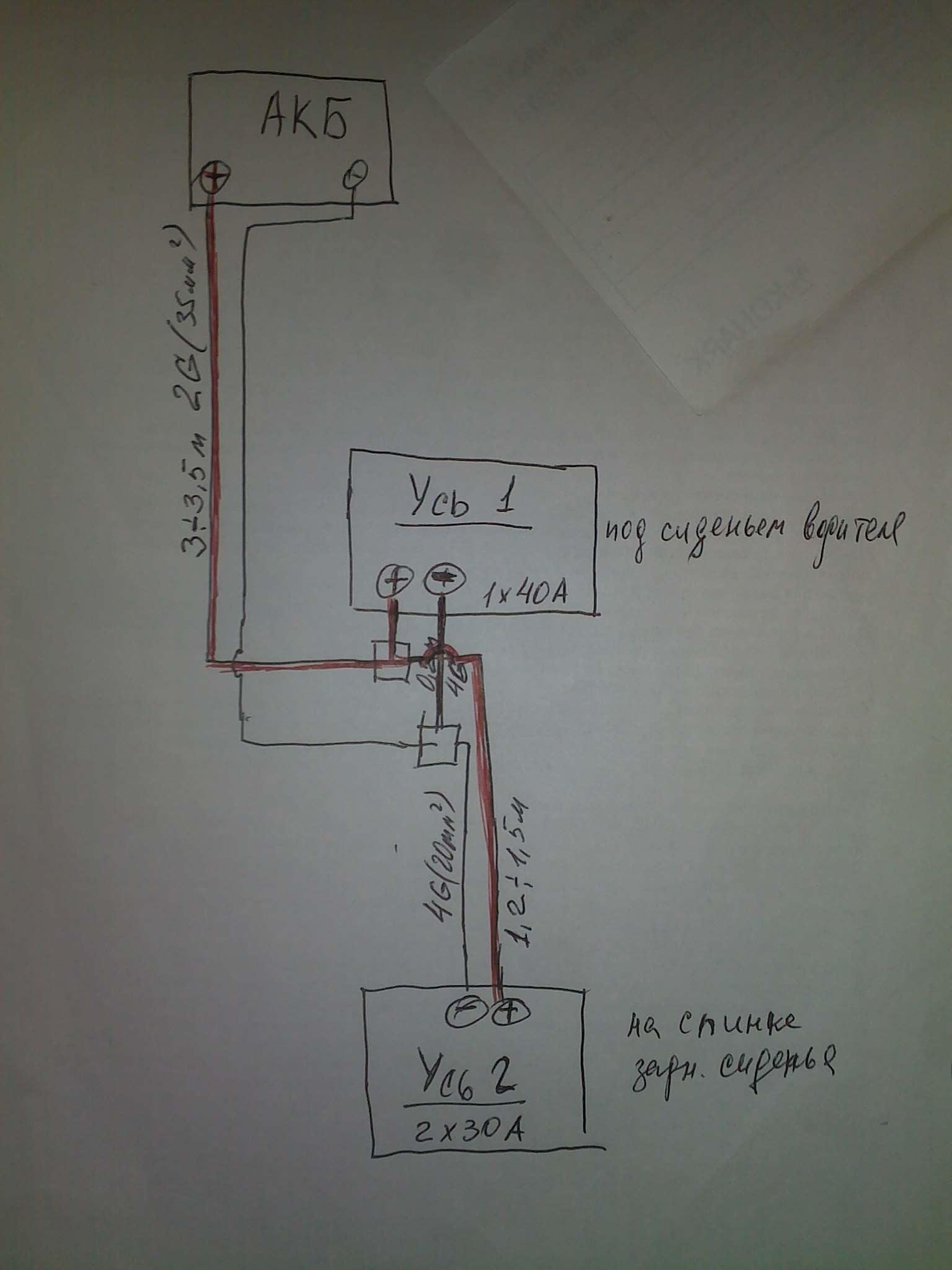

Всем привет и с 1-ым днем Весны!А значит скоро тепло- и возле машины тоже! Поскажите по проводке:правильно все?Пред-ль возле акум-ра-(сейчас 60 а)-какой Ам надо? На распредах(они от 1-ого уся в 20см) предохранители надо??обязательно?По кабелю-сечение -так все нормально будет?Или что-то изменить?

минус тоже с АКБ протянут

нормальная схема, нормальный кабель только используй, медный шобы, а не хз какой

кабель -нормальный,не дешевый-проверенный-(не мистери и подобные )-марку уже хз -забыл...
А вот обязательно пред-ль ставить у распреда (+)?И какой пред-поставить у АКБ?

предохранитель надо ставить у АКБ, потому как если будет замыкание где-то, то цель исключить возгорание проводки (не важно где). Стало быть пред надо брать исходя из суммарной мощности предов всех усилков. Например если суммарная мощность 120, то пред можно на 150

Понятно- так и сделаю! спасибо!
