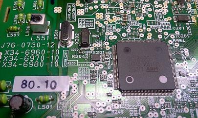

Здравствуйте!
Ищу Service Manual или схему на а/м KENWOOD KDC-BT848U (X34-6960-10)
Состав:
JCV8020 - процессор
TEF6614T/S4 - тюнер
TDA7415C
Нужен Service Manual или datasheet на процессор. Нужно изменить шаг настройки тюнера.
Перепахал все известные мне форумы по этой теме, модель 2011 года, используемые в ранних моделях процессоры ни один не совпадает даже по кол-ву ног, поэтому анализ схемы толком ничего не дает. Отдельные сигналы нашел, а искомые TYPE не могу, хотя внешние цепи вполне классические.
Может кто подскажет где можно купить свежие Service Manual.
Спасибо.

Вопрос с переводом на шаг настройки тюнера с 200кГц на 50кГц решил. Все оказалось просто: включить с нажатыми кнопками PRESET и ACCENT.
Всем СПАСИБО.
