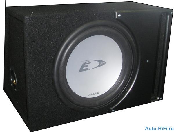

Кто не будь может мне подсказать
или нет, короб на 54 литра с
учетом литрожа дина, дин alpinе
swr1223d,
в параметрах производитель рекомендует 100х559, в бил эти данные в прогу получается на 33Гц но получается очень шумный и длинный. На сколько же мне лучше расчитать герц фи., на какой стенке его расположить, и какие параметры фазика будут оптимальны для меня?

Оставляй заводской литраж, форму измени например Д=1,7В=2,5Г, фаз туда, туда смотрит дин. Щель сбоку, размеры в инете. Корпус типа.

корпус уже собран по рекомендациям производителя, но сторона на которой стоит динамик 220мм длина, задняя стенка скошена под 70 градусов
