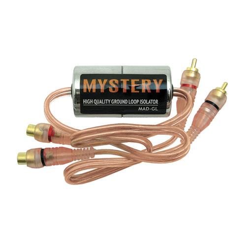

Всем привет! Кто подскажет в чем дело - при заведенном двигателе через динамики подключенные к усилку стал слышен звук генератора,а при включении и выключении громкие щелчки?

думаю межблоки Г твои(навоодки ловишь) или пропаяй массу на RCA твоего Гу

Я вот такой фигней лечил. Звук правда теряется. У меня раньше на тормоз нажмешь или поворотник включишь, саб сам по себе бух, бух.
Хорошие компоненты без хорошей инсталяции - это ни о чём. Качество установки, шумо-вибро, правильное расположение пищалок и т.д. - это 50% успеха!

обычно пионы боятся замыкания RCA,или помех с большой амплитутой,но возможно и выбивание массы RCA на усилителе,желательно поменять магнитолу на исправно рабочую,и выяснить что виновно,усилитель или магнитола

Вот что за народ у нас? Сначала берут хз какие по качеству провода, бу-шные ГУ ешё там чё то сомнительного качества, а потом начинают постить а проблемах. Неужели не судьба сразу огродиться и купить качественные и надёжные вещи? Хреновина от мистери это вообще мечта-меломана-аудиофила)
