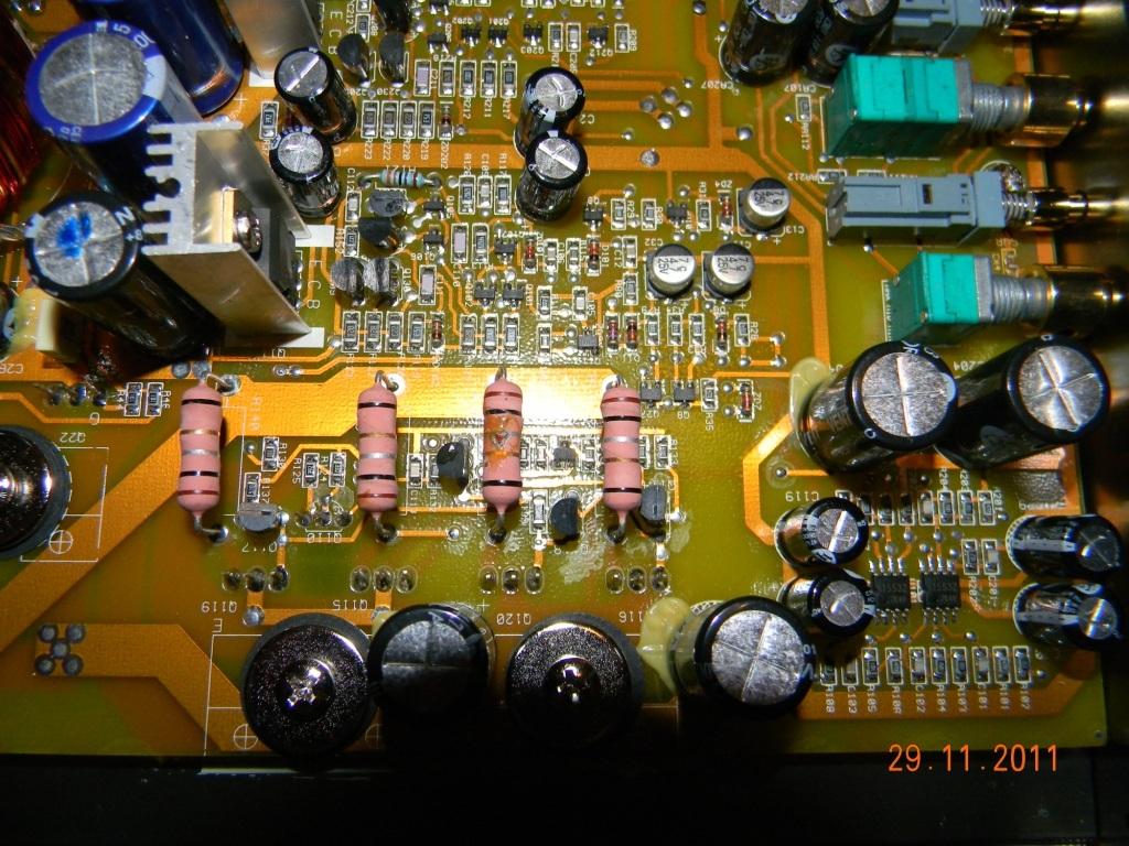

Добрый день. Кто понимает в ремонте усей? На фото неисправность на что может повлиять? От чего могло произойти ? скок стоит такой ремонт? Свозить на диагностику мастеру не имею возможность(((

ВОт фото внутренностей уся

я не спец, однако думаю, что надо нарыть схему этого усилка, понять что это за деталь (скорее всего это просто резистор) выпаять соседний такой же, померить на скока он, купить такой же и заменить. Вот если после этого не будет работать, тогда да, в ремонт к спецам за, наверняка, не плохие бабосы.

на фото толком ничего не разберёшь,видно только что резистор двухватный странно выглядит,бывает так что это просто лак или краска при сборке пролилась,во всяком случае их там четыре,и они одинакового сопротивления,можно омметром выпаяв сравнить,вроде все резисторы на массу кинуты,похоже фильтр ультразвуковых частот,выходят из строя при высокочастотных наводках наводках мощных на входе усилителя,но могу ошибаться,надо дорожки смотреть

всё таки похоже на делители напряжения,надо проверить стабилитроны,их там тоже четыре
